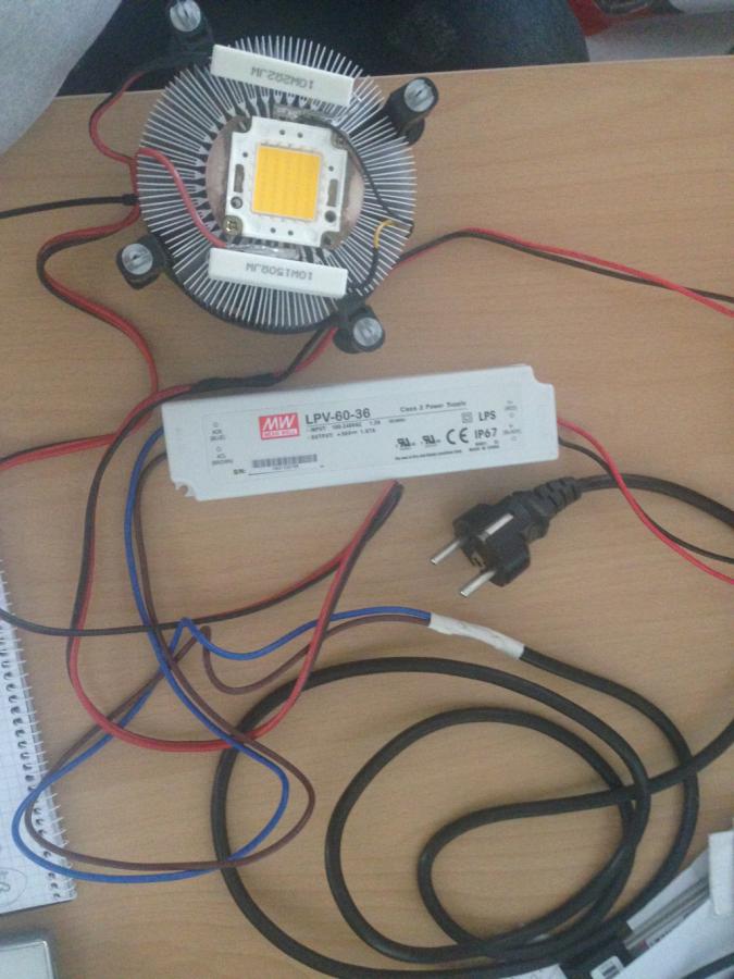

Закачам ти снимка е нещо което съм сглобил с подобно захранване щепсел и LED. Реално си работи както и да завъртя щепсела.
Прикачен файл 17653
50W/36V LED и почти подходящо захранване за него. Охлаждането е с някакъв Intel-ски радиатор с вентилатор. Малко безмислен проект защото лед-а е прекалено мощен за да се изпозлва за каквото и да е работно осветление по-скоро за прожектор за двора става, но пък не е влагоизолиран и си пече. Абе важното е да се занимава човек с нещо пък било то и глупости.
