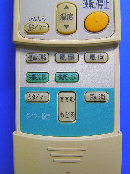

Благодаря много! Също така се чудя дали описанието на бутоните на дистанционното са правилни.

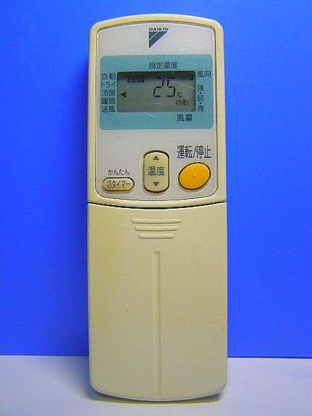

Това управление не е оригиналното за този климатизатор. Оригиналното управление е със сигнатура ARC430A2 и изглежда така:
Прикачен файл 12254Прикачен файл 12255
