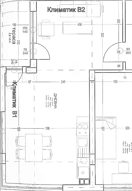

Обмислям покупката му за хол с кухненски бокс 34 кв.м. стандартна височин, ново строителство с външна изолация около 9 кв.м. дограма и две външни стени, за сега без съседи под мен. Наличен е и неотоплен коридор от 14 кв.м. Помещението е апартамент в Младост - София. Изложение на по-дългата външна стена към Витоша. На скицата съм маркирал дете възможни места за монтаж срещу кухнята и над диваните, като за предпочитане е първият вариант. Допада ми, че може да вкарва свеж въздух и това че уж убива миризми. В нас не се пуши, но все пак в помещението ще се готви, разбира се без да очаквам чудеса. Вариант да се ползва отделен уред само за въздуха не е решение, но като цяло не държа безкрайно на тази екстра. Основно ще се ползва за отопление, което е основен приоритет при покупката и само в най-горещите дни за охлаждане. Прикачен файл 12841
