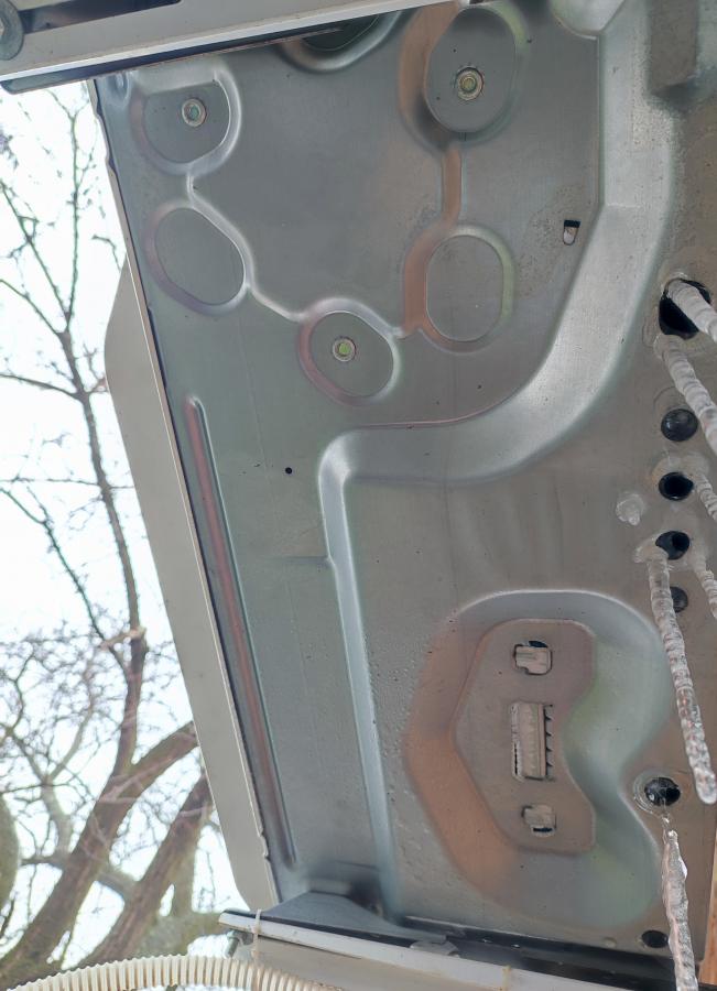

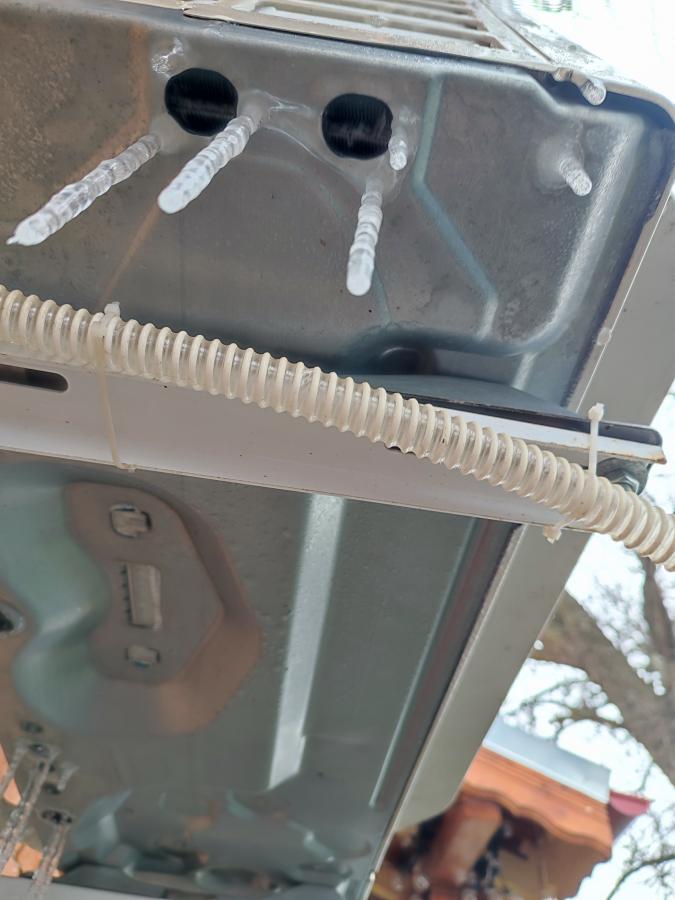

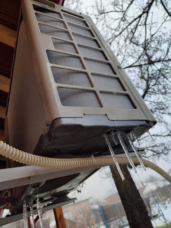

Rosswen да с мода външния датчик вътре, при питата на по студено, но показва по реално.така си работи много добре. При мен са 10 отвора сега го гледах 2 са се запушили от другите си тече аз чак се учудвам се един как е добре. Но при мен е по натоварена машината ето няколко снимки от преди малко и сега докато пиша пусна дефрост.

И мен ме учудва, но е факт. При теб е идеално положението, имаш си проходимост. При мен на ZSX са ми 5 отвора ф20, два от тях вече са запушени. Но не мога да ги сравнявам, единият топли 14м2, другият - над 40м2.

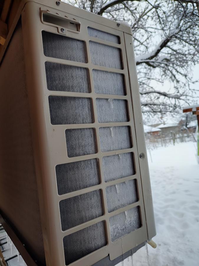

При нас тази зима е доста по студена и снежна от миналите, през топлите дни които бяха в други части при нас бяха мъгли. Дайкина работи в 24кв. Всекидневна 7ца пуснат е в четвъртък. В момента работи на 560 вата и духа доста горещо макар и заскрежен. Дефрости си прави през 1-2-3 часа различно. Зададена температура 23, външна -5 -6 градуса.
На снимката е работил 1:30 часа от предния дефрост като гледам по приложението.
