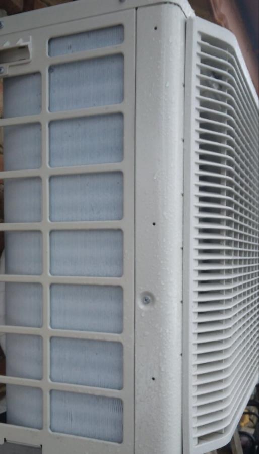

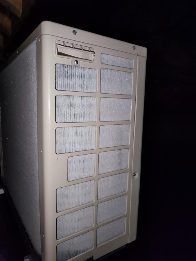

При нас е мъгла и 0 -2 градуса. Дайкина работи с 400-500 вата отоплява 24кв. Всекидневна в къща само с вътрешна изолация. Много бързо заскрежава , равномерно по целия топлообемник след 1 час е целия побелял. Дефрост пуска през 1.5 2 до 3 часа най много. Ето снимка Прикачен файл 43354 Прикачен файл 43355 след 2 часа работа, като след 30 Мин пусна дефрост, не съм го гледал тогава сигурно е заскрежил още. Самите дефрости не са по шумни от нормалното за модела, само като приключи и спре компресора има едно изпуфтяване то е най шумното нещо. През ноща не съм ги чувал.
И при нас е от 3-4 денонощия -5 до 0гр с висока влажност/ мъгли. Дефростите изобщо не ги чувам. Изкарва над 2ч. без да размразява, ама и помещението е по-малко от на Мистикал. Приятно впечатление прави, че мижавия отвор изобщо не се запушва, все едно е с нагревател тая машина. Изобщо няма да разпобивам нищо. Покрай нас масово машините са със запушени тави, Хитачита и Тошиби, заради големите отвори, са с по 1м висулки, някои от тях. Мистикал, перфектно заскрежаване, повече не може да се иска. И моя заскрежава така, дори понякога по-дебело, не се виждат ламелите, ама ми е неудобно качването на снимки, откакто не работи форума с тапаталк. Това с мода ли е? И моя пуфка, след приключване на дефроста, когато е при крайна нужда. Когато е контролен или с по-малко количество скреж, не пуфти.
