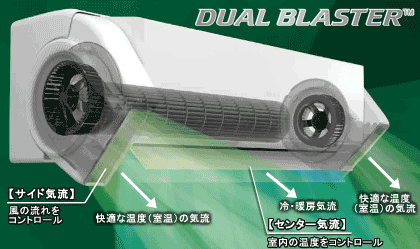

Тая X-серия определено е "корава".На 28цата вътрешното тяло е 18кг с 1350гр фреон!!!
Има система Dual blaster - освен основната турбина това са два отделни вентилатора, които духат настрани
