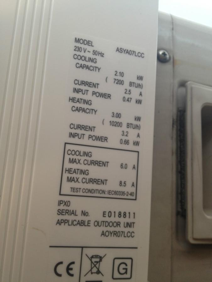

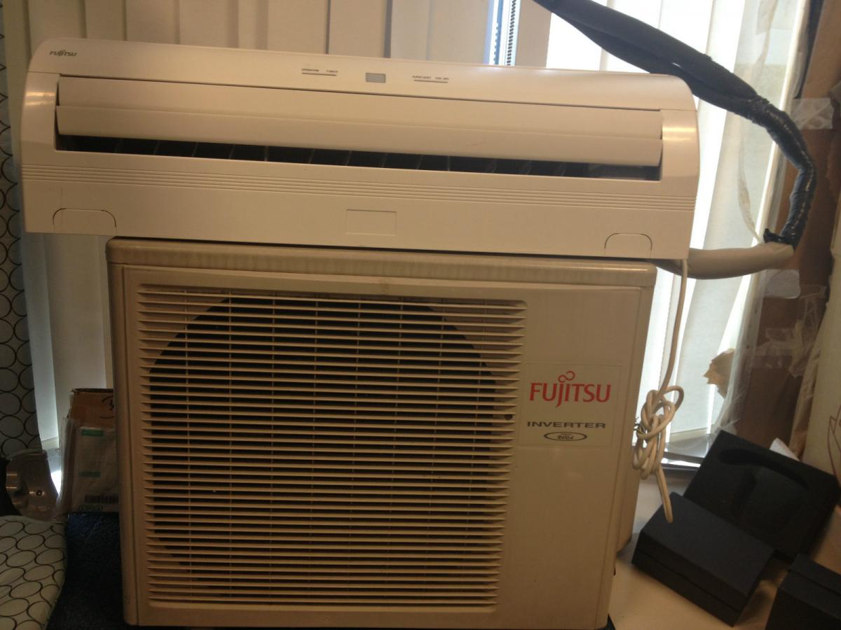

Ако сложим и цена около 560лв. - дали си струва?
Няма да има гаранция. Изглежда ок визуално и собственика(англичанин -машината е в UK) твърди, че няма технически проблеми, била е обслужена и т.н.

ако е изправна си струва ,то за тая цена няма нищо ново което да си заслужава

малка ?! с 3 kW номинал и 4.6 максимал ,36 кила външно ,те новите 12ки на Фуджитсу са по зле на отопление .. тая машинка ме накара да си спомня с умиление какви модели вадеха преди 7-8 години Фуджитсу и къде изпаднаха сега ..

fancy А бре грабвай я на гръб и "бегом" към България да я монтираш. Дистанционното след като няма екстри климатика мисля, че има и универсални на цена 10 -30 лева и те ще свършат същата работа като оригиналното.
Ако климатика е запазен си струва парите.В какво помещение и кое населено място е позлван.Не че в Англия имат истинска зима с истински сняг, но все пак зависи в каква квадратура/кубатура е ползван климатика, защото от това зависи и какво е било натоварването му =износването му.
