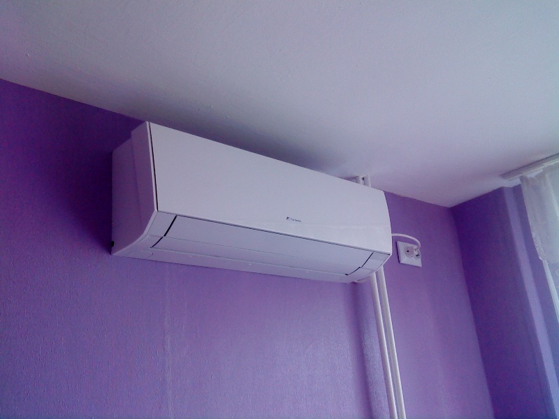

  Преди няколко дни монтираха климатика - "новото" FUJI, на дизайн е много добре, пробвах го и честно да си кажа не мога да намеря разлика от стария, освен визуална естествено, както казват хората ще изчакаме да видим "теста" на зимата пък тогава ще говорим. БЛАГОДАРЯПрикачен файл 10741Прикачен файл 10742
