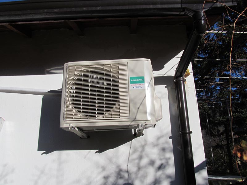

  Не е нужно да го изхвърляш. Ще ти го сменим с какъвто си избереш ти. Но в тази къща, докато не се сложиш изолация няма какво да те стопли, щом Нокрията не може. Тошибата е прекрасна машина, но е по-слаба от Нокрията. Къщата е планинска и е ледник.
Ето и монтажа:
 Прикачен файл 11819Прикачен файл 11820

  ако са хванали външното в някой бетон как няма да се чува.
винаги може да се смъкне от фасадата, да си направиш стойка и отделно фундаментче и да го монтират на земята така че да е свързано с само с тръбите с къщата.
щом има брум не вярвам тампоните да те спасят, а и явно машинате е опъната на макс.
