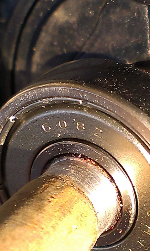

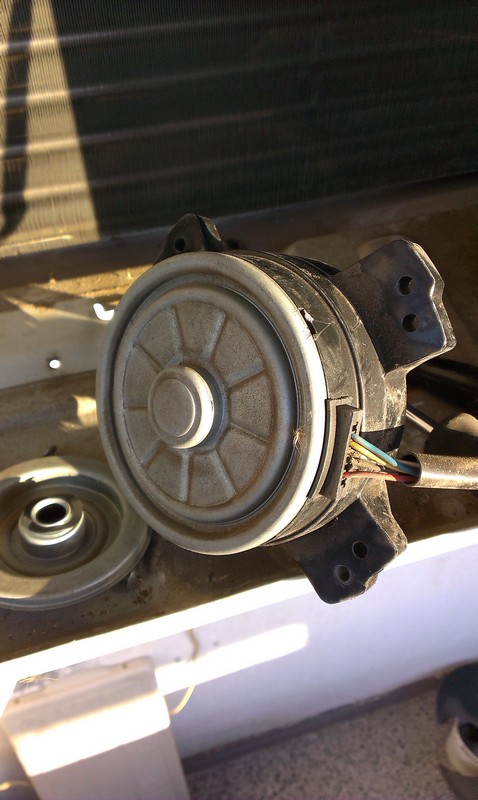

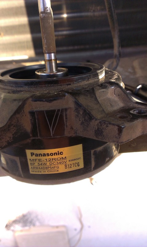

Значи, съмненията ми се оказаха основателни. Вчера отворих външното тяло. На ръка завъртях вентилатора и шума от лагерите на мотора беше налице. Свалих перката и гумения предпазител на от оста. Предният капак на мотора е метален и излезе почти на ръка. Под него се вижда предния лагер, който се оказа същият като на вътрешния мотор - 608Z (китайски б.клук). Движи се на ръка по оста, а самата ос (ротора) като я дърпам леко излиза около 1,5 см навън, но като че ли е закачена на пружина и се връща обратно назад. Може би има магнитно поле, което я привлича в определено положение, но не съм сигурен и не посмях да я извадя напред. Смятам да отворя и задния капак, който в този случай е метален (за разлика от мотора на вътрешното тяло) и тогава ще видя как да демонтирам лагерите.Прикачен файл 11949Прикачен файл 11950Прикачен файл 11951
Отговор: 09 LDC - шум от външното тяло
то 608z е модела на лагера ,вече какво производство е е отделен въпрос на конкретните мотори на Панасоник е NMB - сравнително известен и читав производител но просто нещо в дизайна на моторчетата е сбъркано .. и FAG да сложиш изкарват малко

Извади оста без да се притесняваш. Не е нужно да махаш задната метална капачка.
Aleksandars
Благодаря за съвета. Така и направих. Междувременно разгледах няколко клипчета за подобни мотори в ютуб и се уверих, че нищо не задържа ротора, само магнитното поле. Лагерите излязоха сравнително лесно. Ромолящ бе отново задният лагер. Този път монтирах 2 бр. тимкен за по 5 лева. Сега се наслаждавам на тихото "мъркане" на компресора. Други шумове няма. Звукът е същия, както преди 5 години, когато го купих или поне така ми се струва. Голямо е удовлетворението когато крайният резултат е такъв. А ми минаваше и мисълта, че компресорът е станал по-шумен, поради естественото си износване...
