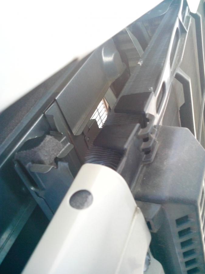

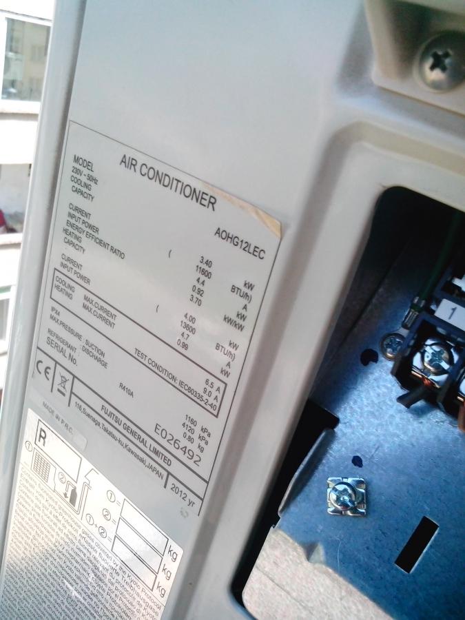

Можеш ли да отвориш горния капак и да видиш с двоен кондензатор(радиатор) ли ти е външното. Защото попаднах на една 12ка по етикет а всъщност е 9ка и собственика и се оплаквяше че не стопля 18м2. Есента го продаде и монтирахме истинска 12ка ето как е с двоен кондензатор. А да ти кажа тия климатици не са с капилярка. Прикачен файл 16236Прикачен файл 16237

потвърждавам, кондензатора е двоен. Както е на снимките. Направи ми впечатление, че там където се образуваха ивиците, тръбите от външния радиатор преминават към вътрешния. От страната на перката са като на снимките. Ще си пердаши така :)
