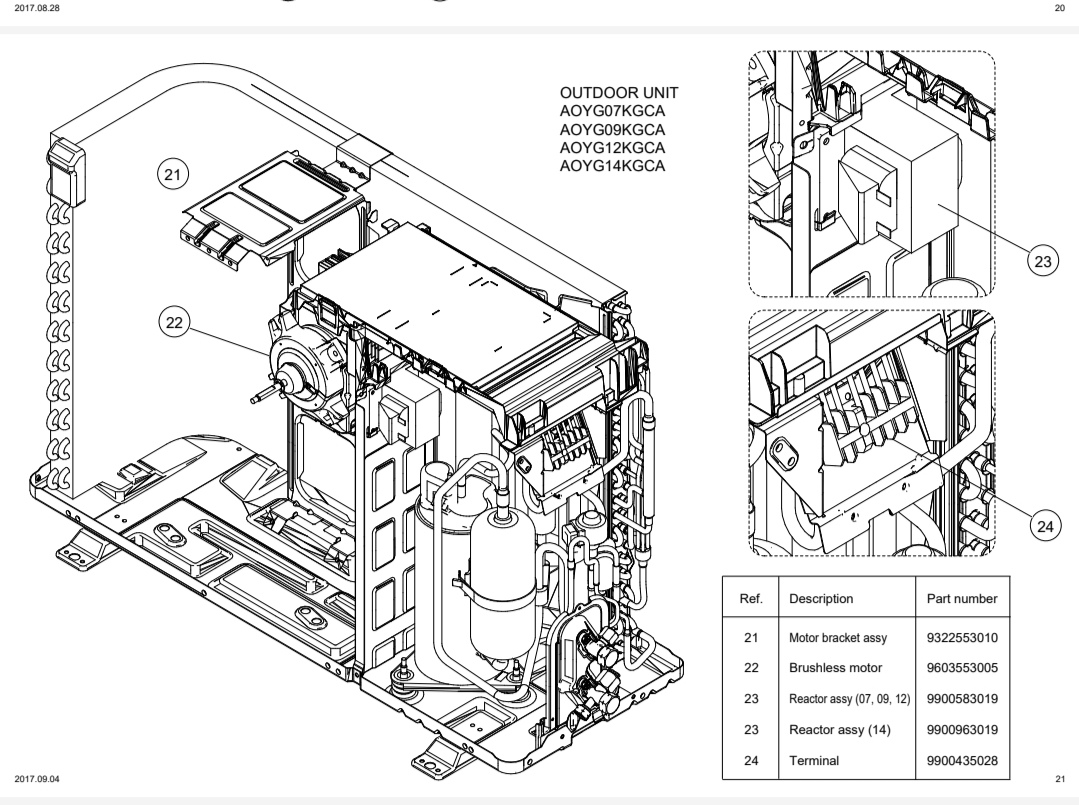

Здравейте ,някой знае ли как да стигна до бобината да я сменя....вижда се под платката ,но не виждам къде се откопчава за да стигна до нея.
Или трябва да сваля кожуха ?
Надявах се да намеря видео в нета но не намерих....
(за 12-ка)
(за 12-ка)
Прикачен файл 40857Прикачен файл 40857
Трябва да се свали предния капак, за да има достъп до бобината.
Благодаря.Цитат:
Надявах се да стане отгоре за да е по лесно ,ни явно ще се помъча....
