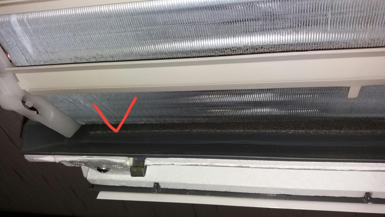

Това е ваничката на 25zm-s. На дъното има нещо като депрон/кече, което опира в долният край на ламелките. Като се намокри един път цял сезон си е мокро. Купуван е нов и първото лято не се усещаше никаква лоша миризма.

Eми аз се вредих за 40 лева март месец или тгава някъде не помня точно,дойде момчето,откачи вътрешното тяло и го закара в работилницата си,след 2 дена ми го монтира,светеше отвсякъде като на дявол окото,и интересно защо нови Фуджита в ново жилище ми намирисват на крака,а това старо Елитче дето ми го профилактираха ухае свежо като пролетни цветя.Аз лично отдавам миризмата на латекса и силикона който съм ползвал в стаите с Фуджитата.
