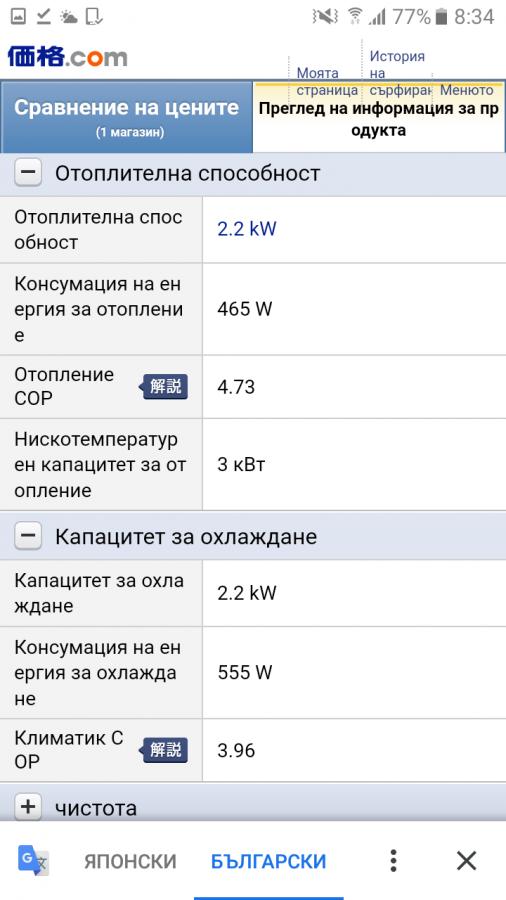

ЯПОНЧЕ Е бре. Има някакви данни за него на сайта на Фуджицу. Коп 3,96 при номинал 2,2. Година 2018-та.

Jack Krauser
Повреден ти е калкулатора или просто си пишеш..?
Отговор: Японско Fujitsu Nocria
На отопление пише cop4.73
Прикачен файл 32719
Kasap
Толкова са му написали на охлаждане. Ти колко искаш да бъде?
https://forum.setcombg.com/attachmen...id=32720&stc=1
Джаки, умираш да сА праиш на луд, а? Иначе много добре знаеш разликата - "COP (Coefficient of Performance) и коефициент на енергийна ефективност EER (Energy Efficiency Ratio). Същността на COP и EER е много подобна – те се дефинират като съотношение между отдаваната топлинна мощност на климатика и консумираната от него електрическа мощност. COP се дефинира като описаното отношение при работа на климатика в режим на отопление, а коефициентът EER – в режим на охлаждане."
