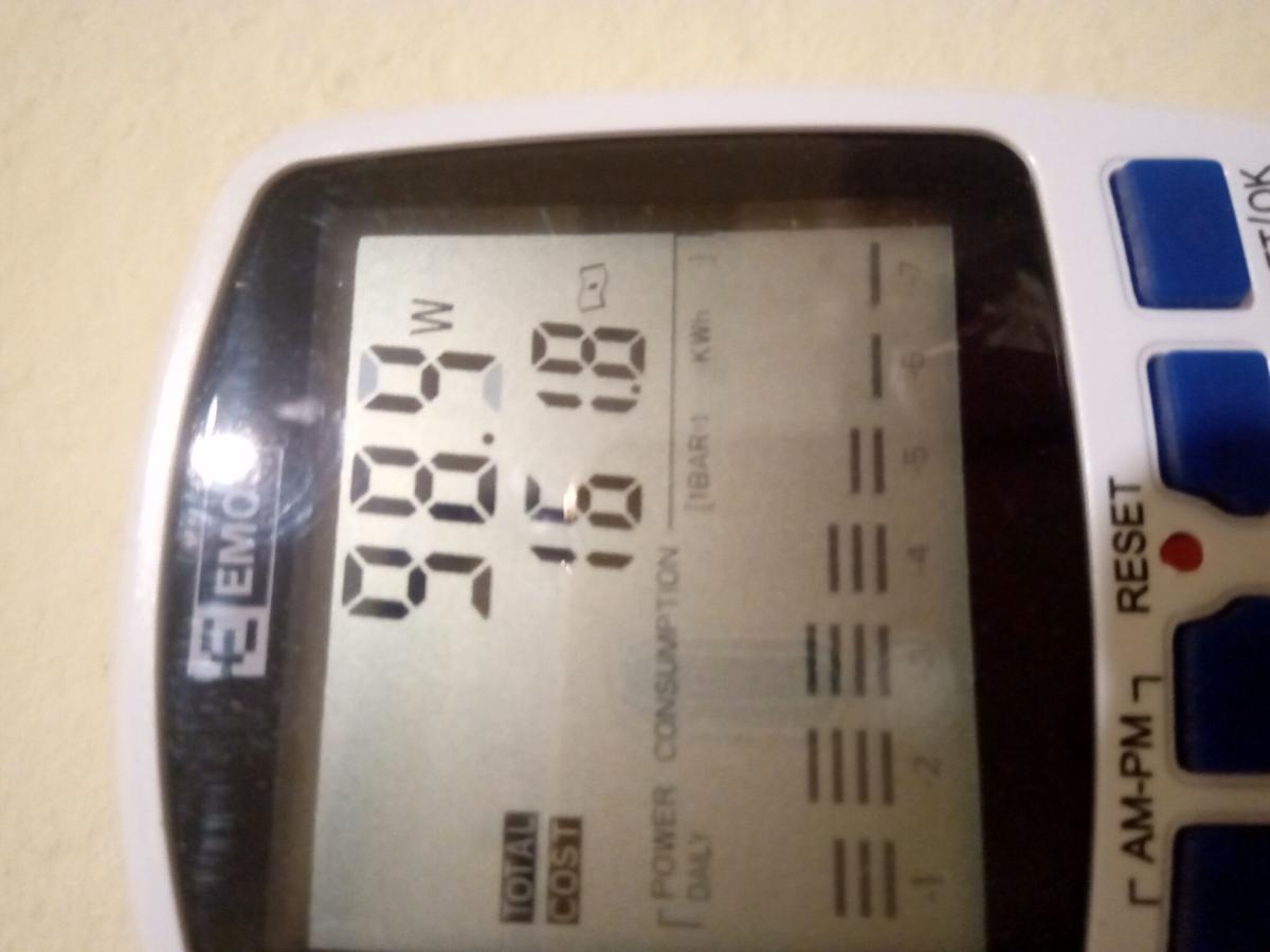

Тествах режим охлаждане, сефте.
Разлика с LGC, вента спира винаги, независимо какъв режим на ФАН е избран.
Спирането трябва да стане от mode:fan, sleep: 1час.
Накратко, режим COOL, една черта на вентилатора е най-икономично. Към 110W.
Отговор: Fujitsu 12KMCBN - впечатления
Външна 28, задание 25, Фан 1. Случайно влязох.
Прикачен файл 39566
