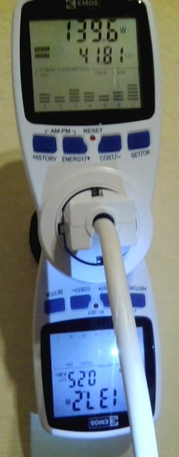

Влизам днес и кво да видя 140W., задание 18гр., в стаята 20гр., външна +4гр.
Тъкмо кръстника ми донесе чисто нов измервател на мощност. Викам тоя се прецака нещо. Спирам Фуджо забождам 2-та един след друг и кво да видя, новият показва 3W по-малко дори.
Викам нещо се прецака тука, няма заскрежавания вън. Надух го на 30гр., макс фан, вдигна над 1400W, но сравнително бавничко ги вдига и струята определено мина 50гр. и почна да си смъква консумацията.
Намалих на 22гр и си падна на 150-160W, от външната температура ще да е!
