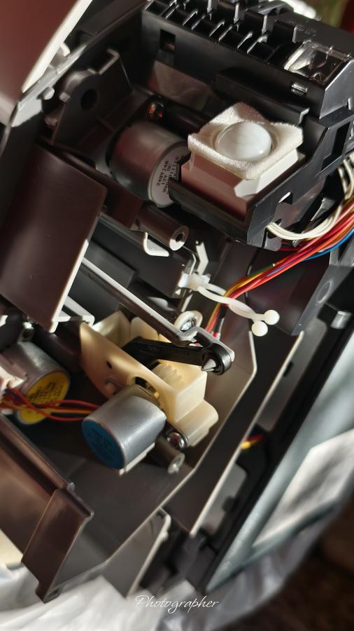

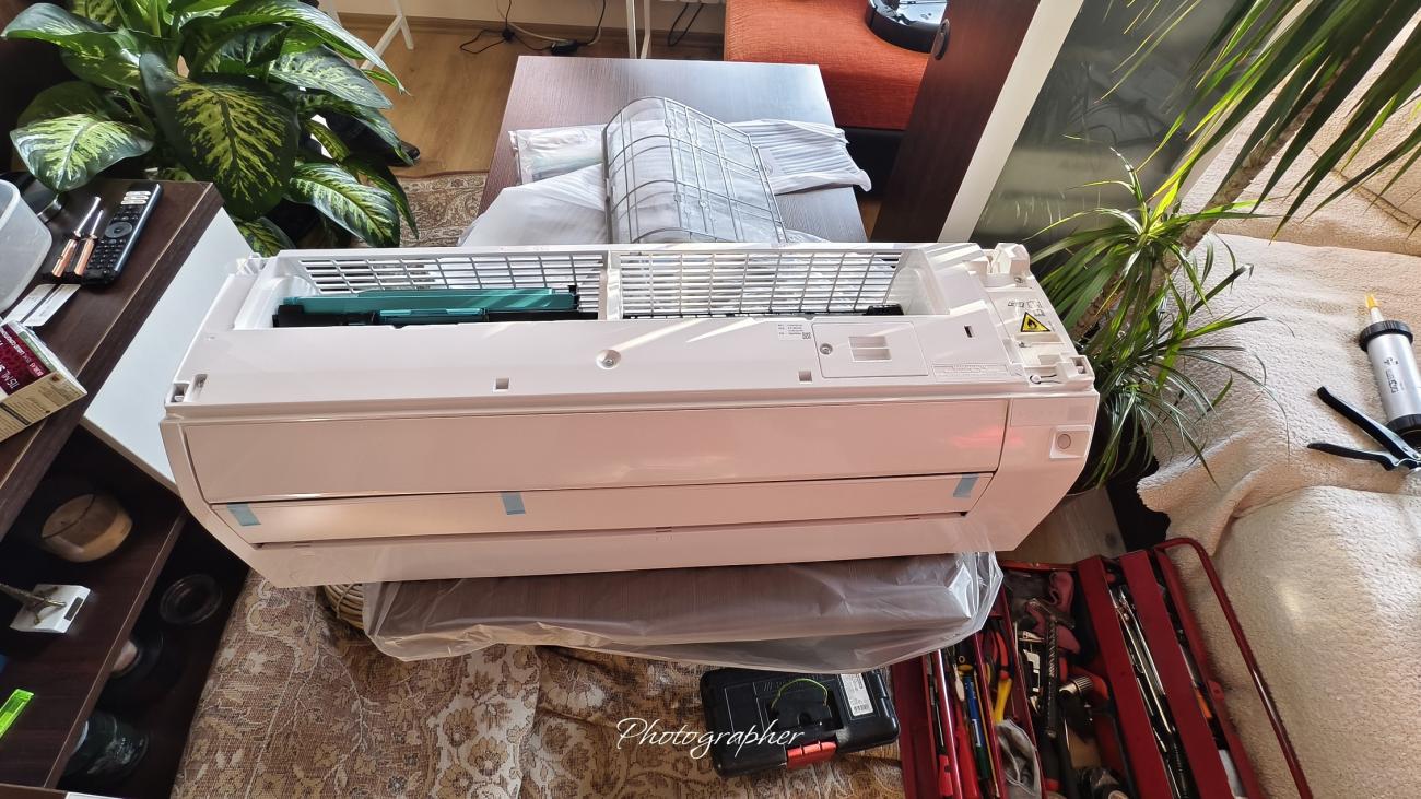

    Днес имахме удоволствие да монтираме за първи път модела от заглавието. Както знаете, обичам когато има нова машина за нас, да я отворя и да видя какво има заложено в нея. И по добре, защото виждам къде има разлики от това което е описано в техническата литература и в действителност.

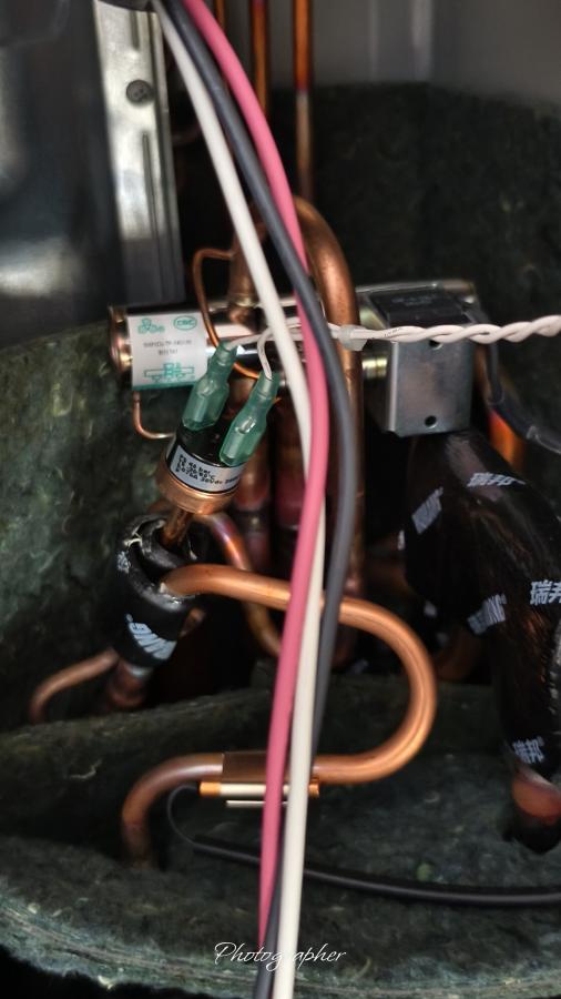

    Ще започна с това, че модела е предвиден за северен климат, тоест за скандинавските страни... Наистина сериозен хардуер, който в последно време все по-рядко се среща в климатичната техника. Външното тяло е голямо (42 kg.) с двоен топлообменник и 1320 gr. хладилен агент. По-тежко е от 18-ка на същата марка в средния клас (визирам 18KMTE). Като физически размери са еднакви. Модела е с нагревател на дъното (много добре изпълнен, не като масовите китайци с една жица, тоест набедените нордици), двойнороторен компресор (в сервизното ръководство е даден че е еднороторен) TCFG N-SG13ND2C (925W) производство на Fujitsu в Тайланд (вижда се от снимките). да си призная, не знаех, че марката произвеждат вече компресори. Модела е снабден и с пресостат за високо налагане.

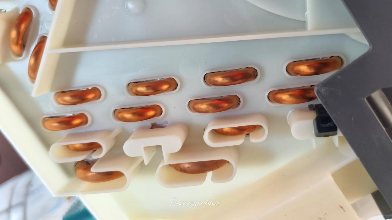

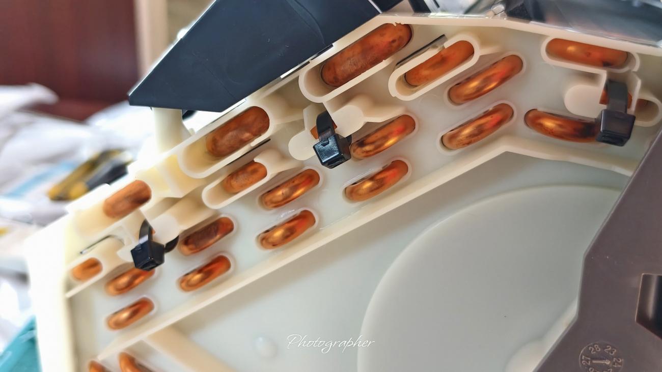

    Относно вътрешното тяло... За мен, най голямата изненада беше плазмения фълтър който използваха моделите на триото едно време (визирам LDC серията). Разбира се, формата и размера са различни, но това вече си е едно добро решение относно пречистване на въздуха. Радвам се, че е върнато като хардуер, макар и в ограничени модели. Топлообменника е четириредов (което е много добре) и за машина 12000 BTU си е доста голям като размер. Модела има страхотни параметри и коефициенти (може да се видят където трябва, но ще ги напиша все пак)

    Модела е снабден със сензор за движение (Human sensor system) и вграден Wi-Fi модул. Свързването към мрежата и настройката е много лесно (информация от клиента). Хоризонталните клапи са две - както при по старите долети на марката - доста са големи и много добре насочват въздушната струя. Вертикалните клапи са моторизирани и също допринасят за настройката на въздушния поток. Изработени са от мек материал който позволява много добре са насочват въздуха наляво и надясно. Скоростите на вентилатора са повече от стандартно залаганите в моделите на триото. Общо са седем + една за сън.
    Машината беше стартирана при ~14°С външна температура (Горна Баня) и ~ 21° вътрешна. Изключително тиха работа на външното тяло (компресора си казва думата). Преди малко получих инфо, че машината работи много комфортно. Клиента е ценител на хубавите машини и знам, че няма да ме подведе с невярна информация.

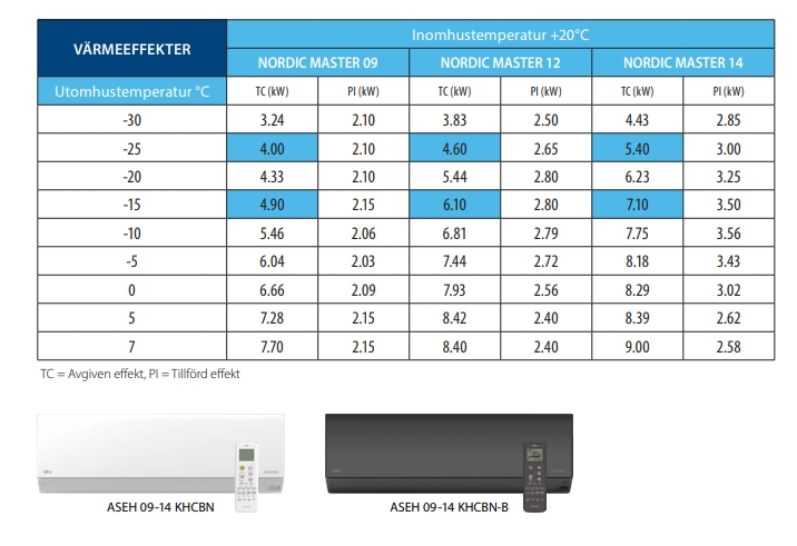

    Ето и нещо и за минимумите на отопление на компресора му дават Мин. Обороти 8rps от 5 градуса нагоре, под 5 до 0 14hz, от 0 до -15 20hz, което мисля ще отговаря на 220-260 вата.
    Там където е 1 на таблицата са минималните обороти, които са 8hz
    https://freeimage.host/i/KkEez21

    ако слиза около 250 вата би било доста добре за такава силна машина ,ако са отстранили и шумовете от фреон при он-офф ще е добре ,но ме съмнява ... гледам го дават 4.6кВ при -25 ,страхотия ..

    Таблица с максимумите, взета от шведски сайт
