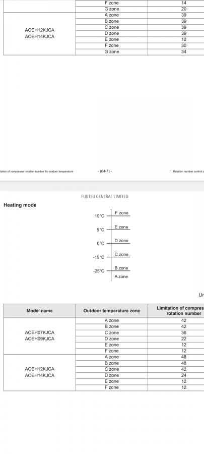

сервизно за модела .. изглежда сериозна машина .. 7-9 са с частично двуредов външен топлообменник ,вътрешното е двуредово .. 12-14 са с пълноразмерен двуредов външен ,както и вътрешното тяло има общо 4 реда като 2та са по малки .. възможно е Фуджицу да се върнат в играта с този модел ,защото го предлагат на много добра цена . Има много барнато дистанционно ,най сетне се отърваха от дистанционното с което предлагат моделите си над 10г ,едно и също . Пооправили са дебитите и децибелите ,вече са 19-24 съответно 20-25 на първите 2 степени . Външното има два заглушителя на фреона, и два филтъра преди и след 4 пътния .. надяваме се това да реши проблемите с него .
Още си слагат това покачване на минимума под 5 градуса до 0 са 22 хз от 12 преди това. Под 0 вече отива на 36 херца за 7 цата и 9 ката , което сигурно ще е около 400 или повече вата, и за малки стаи ще е он оф постоянно.
Прикачен файл 43911
мда определено не е подходящ за малки стаи 22 хз се ядва и ще са около 300 вата ,36 херца вече идва неадекватно а има и още едно покачване .. от друга страна марката не мести клапата при он-оф ,дано това е запазено .. това между другото е един от най евтините климатици А+++ на отопление в момента
Абе rps и hz май не са едно към едно. И за кога да се връщат в играта Фуджицу, след като излязоха от играта;)
едно към едно са ,редуктор не съм виждал да слага някой .. те Саньо чета че се връщат в играта ,дето ги погребахме преди 20г при климатиците ти за Фуджицу :))
И консумацията може да варира според различни неща и трудно може да я сметнете просто от оборотите. После ще се опитам да дам някои примери.
