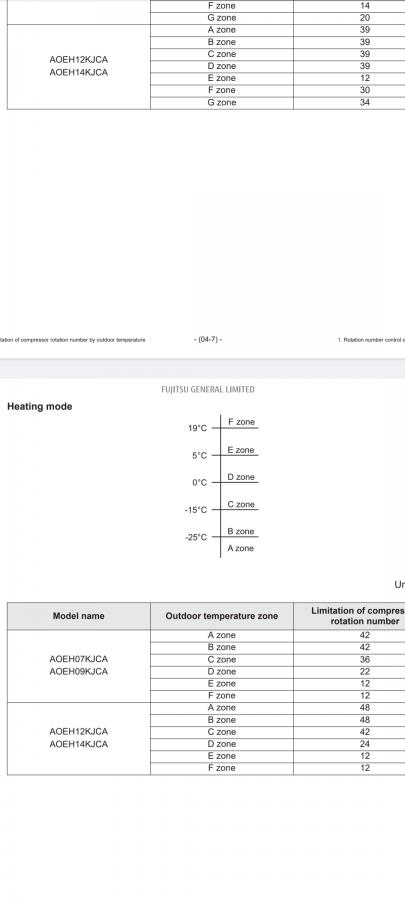

    Re: ASHH**KJCAL / AOHH**KJCA PREMIUM
    Още си слагат това покачване на минимума под 5 градуса до 0 са 22 хз от 12 преди това. Под 0 вече отива на 36 херца за 7 цата и 9 ката , което сигурно ще е около 400 или повече вата, и за малки стаи ще е он оф постоянно.

    Отговор: ASHH**KJCAL / AOHH**KJCA PREMIUM
    мда определено не е подходящ за малки стаи 22 хз се ядва и ще са около 300 вата ,36 херца вече идва неадекватно а има и още едно покачване .. от друга страна марката не мести клапата при он-оф ,дано това е запазено .. това между другото е един от най евтините климатици А+++ на отопление в момента
    Абе rps и hz май не са едно към едно. И за кога да се връщат в играта Фуджицу, след като излязоха от играта
    едно към едно са ,редуктор не съм виждал да слага някой .. те Саньо чета че се връщат в играта ,дето ги погребахме преди 20г при климатиците ти за Фуджицу
    И консумацията може да варира според различни неща и трудно може да я сметнете просто от оборотите. После ще се опитам да дам някои примери.
