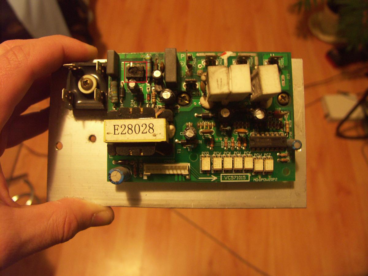

бих искал да споделя с Вас моя проблем и ако някой може да помогне с информация нека пиши.
Имам този модел климатик Haier HSU-12HT03(B) от около 9 години и досега не ми е създавал проблеми и работи идеално в много студено време и в големите жеги, но преди известно време имаше няколко дена силни мъгли нощем и когато пуснах климатика той изгоря и отворих външното тяло и цялото миришеше на изгоряло от IPM модулната платка. След като е свалих установих, че има изгорял елемент на същата платка, но елемента така е изгорял, че от предната му страна се е взривил и е със спукан корпус и сега не мога да прочета данните му за да го подменя с нов. Става въпрос за интегрална схема която се намира на платката на място обозначено с номер IC3. Също така има изгорял и резистор, който също е с нарушена цялост по корпуса си и от там не може да се определи точно с каква стойност е. Местоположението на платката му е с номер R31. Ако някой има такава платка със здрави елементите, които аз търся моля да ми напиши какви са маркировките и наименованията им за да мога да си подменя моите. Прилагам и снимка с висока резолюция на IPM модула за да видите точно за какво става въпрос. На платката има номер с инициали VC571015 .Прикачен файл 12261

Имах няколко модула пробвал съм да ги ремонтирам но не става само загуба на време и пари за интеграли. Мога да видя дали ги имам още или съм ги изхвърлил. Но да знаеш че 100% няма да го оправиш.

При моите е 2А265 точно тях съм сменил с нови но без успех.

При Хаера успеха е много труден и нетраен.

Защо да е труден, че чак и нетраен?!? Всичко е електроника, чипове и елементи. Като се сменят проблемните и ще си работи платката. Пък като не сменя се всичко наред по платката и а да видим после дали пак няма да работи. Важното е човек желание и воля да има.

нали знаеш ,че щом даден елемент е изгорял то има причина да изгори .. ако го смениш шанса скоро да изгори пак е близо 100% .. а вече защо гори е трудно да се установи ..

Според мене елемента е изгорял, защото климатика е на повече от 9 години. Все пак той не е вечен... А когато се смени с нов не виждам какво би предизвикало неговото изгаряне отново толкова скоро. Особено ако са сменени и други елементи около него, които отговарят за неговата работа.

Alexi е напълно прав, за да се случи тази "беля" значи има друга причина! Но нищо не пречи да си тровиш нервите щом ти доставя удоволствие:)

Ми видимо друга причина няма освен стареене на елементите и просто явно е дошло времето то тази интегрална схема да изгори. А и когато изгоря този чип дни преди това, а и по времето, когато пуснахме климатика във Варна имаше много силни мъгли, които бяха като силен ситен дъжд и аз лично си мисля, че именно заради това изгоря чипа, защото когато веднага след това аз отворих въшното тяло на климатика и установих, че точно сега е гръмнал този чип, а и вътре на някой места имаше изпотяване на два от големите електролитни кондензадори на основната голяма платка. А и тези платки НЕ са залети с изолационен лак, който да ги предпазва от влаги, мъгли и други подобни водни течности.
Сега като мързеливците от Елимекс ми доставят тези интегрални схеми и ще видим какво ще стане.
