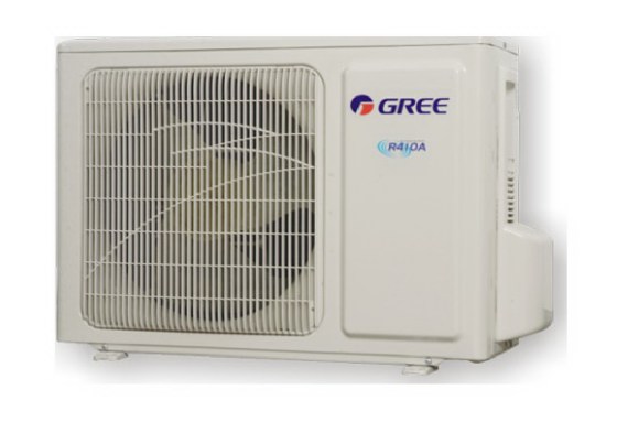

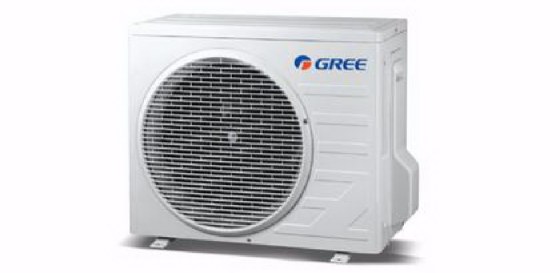

Днес ми монтираха Gree GWH 12 KF. Ще разкажа за него по-подробно потребителски впечатления, когато ги натрупам, заедно със снимки. Първоначалните ми впечатления са много добри - днес на настройка от 25 градуса буквално ми загря ушите :D. Но все пак навън нямаше минусови температури. Въпросът ми е друг - климатикът ми беше предлаган и продаден като за климатик с компресор и управление на Дайкин, а аз имам съмнения, че е така. Въпросът ми е - дали наистина има нещо "дайкинско" в него? Външното тяло ми е такова, но с по-друга/нова решетка:
Прикачен файл 11122
А вътрешното е такова:
Прикачен файл 11123
Аз очаквах външното тяло да е това:
Прикачен файл 11124

В този сайт се споменава за две серии: Cozy и Change, доколкото успях да го разбера от EN, при Чейндж серията се ползват компресори и технологии на Дайкин, макар и произведени в заводите на Гри, а при Кози-серията използват чисто Грии-ски технологии и компресори. И доколкото успях да се ориентирам от картинките, на мен са ми сложили външно тяло на Кози и вътрешно на Чейндж сериите. Прав ли съм?
Има ли начин, по който мога да установя категорично какъв е компресора, или някой специалист тук, който може да каже?
Не ми се иска да отварям капака да гледам, защото нямам удобен достъп до него. Мога да викна монтажистите и заедно да гледаме, както мога и да предявя претенции за подмяна на външното тяло заради несъответствие, но се чудя дали пък има смисъл да се стремя толкова педантично към този прословут Дайкин компресор? :)
Редакция: В интерес на истината, може да се тълкува по следния начин: В началото на сътрудничеството между Гри и Дайкин, всичко е било на Дайкин - имам предвид, дизайн на телата, по-важни части. В последствие обаче Гри си изграждат собствен дизайн и т.н... Понеже в официалния вносител на Гри за БГ са представени две серии: Виола и Кози. А на Кози външното тяло му го дават с размери 770х540, т.е. моето (понеже Дайкинското е по-късо). При всички положения вярвам, че моето външно тяло е "по-ново" от Дайкинското, остава само да разбера дали вътре има дайкински компресор.
