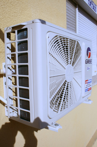

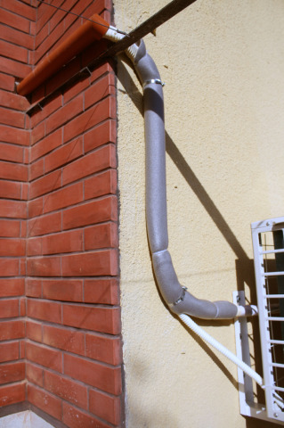

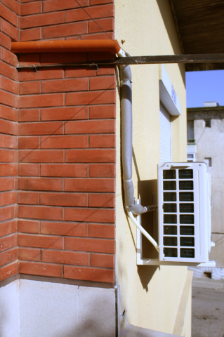

За монтажа - в общи линии доста добър монтаж. Подходиха с внимание, изслушаха ме какво и как искам. Малко трудно ги навих да сложат отделна изолация на двете тръби, но успях :). Тръбите мисля, че бяха от дебелостенните (1мм). Вакуумираха системата повече от 5 мин. Стойките обаче, са тънкостенни и доста кекави, дано изкарат годинки... ще ги следя, ако започнат да ръждясват по заварките, имам заварчик който мога да викна, и ще ги подсилим. Тази пвц-тръба, червената, е моя идея, но за нея не се дърпаха, сложиха я лесно. Сивата дунапренена изолация пак е мое дело, знам, че от слънцето ще прегори, но догодина лятото може да я обвия с тиксо, засега ми харесва така. Сега само ще скрия тръбния път вътре в стаята. А тръбния път пожелах да го пуснат ортогонално/отвесно (те искаха по диагонал) - за пътя след пвц-тръбата говоря, понеже ще правя отстрани на терасата дървена дограма със стъкло, и ще изглежда по-прилежно така.

Купи и я обвии с алуминиево тиксо.Върши същата работа, но отразява слънчевата светлина и не прегаря от слънцето.

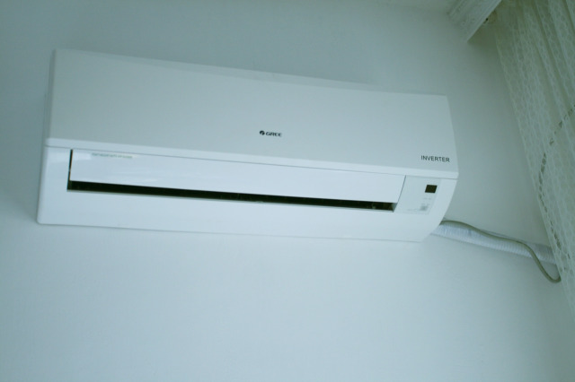

Искам да изкажа впечатленията си до момента от климатика. С една дума - доволен съм. Възнамерявах да меря Т и консумация с апаратура и точно, но още нямам такава, затова ще бъда по-абстрактен. Климатика топли учудващо добре. Настроен на 25 градуса, затопля стаята за около 10 мин до степен, в която ми става горещо и го намалявам. Това аз, понеже постоянните обитатели и на 30 градуса няма да им е горещо :). Но всичко това е при доста положителни външни Т. Предполагам разликата, която климатика стопява, е от порядъка на 10 градуса. Сега въпроса:
Единствения недостатък, който причинява и дискомфорт, е че първите 1-2 минути, при всяко духване, климатика духа леко хладно. Да речем, ако е настроен на 25 градуса, работи работи и спре, после като включи пак, започва с леко хладна струя, постепенно (за минута-две) затопля и сгрява стаята; пак спира, после като тръгне - пак така. Въпросът ми е - нормално ли е това? Отдавам го на това, че е с капилярка (все още не знам какво точно е това, от четенето из форума ми е инфото), а с капилярка ли е действително климатика?
Ако е нормално хладното духване в началото, ще съм доволен, въпреки дискомфорта (който обитателите още не са усетили)... но се надявам да няма някакъв дефект. Мисля, че всичко е наред, защото, както казах, климатика стопля много бързо и без да се тормози (външното тяло е много тихо; и не е на тампони).

Честито! И аз съм привърженик на допълнителното изолиране на тръбния път и последните пъти и аз искам да пъхнат тръбите в дунапренена изолация 2м 9х42 /ф42 с дебелина 9 мм/ - идеално пасва. То добре да се увие с алуминиева лента/тиксо, но така залепен до стената тръбния пакет е трудна работа, и бих казал нежелателно да се сучат тръбите само за увиването. Няма да прегори толкова бързо сивата изолация.
