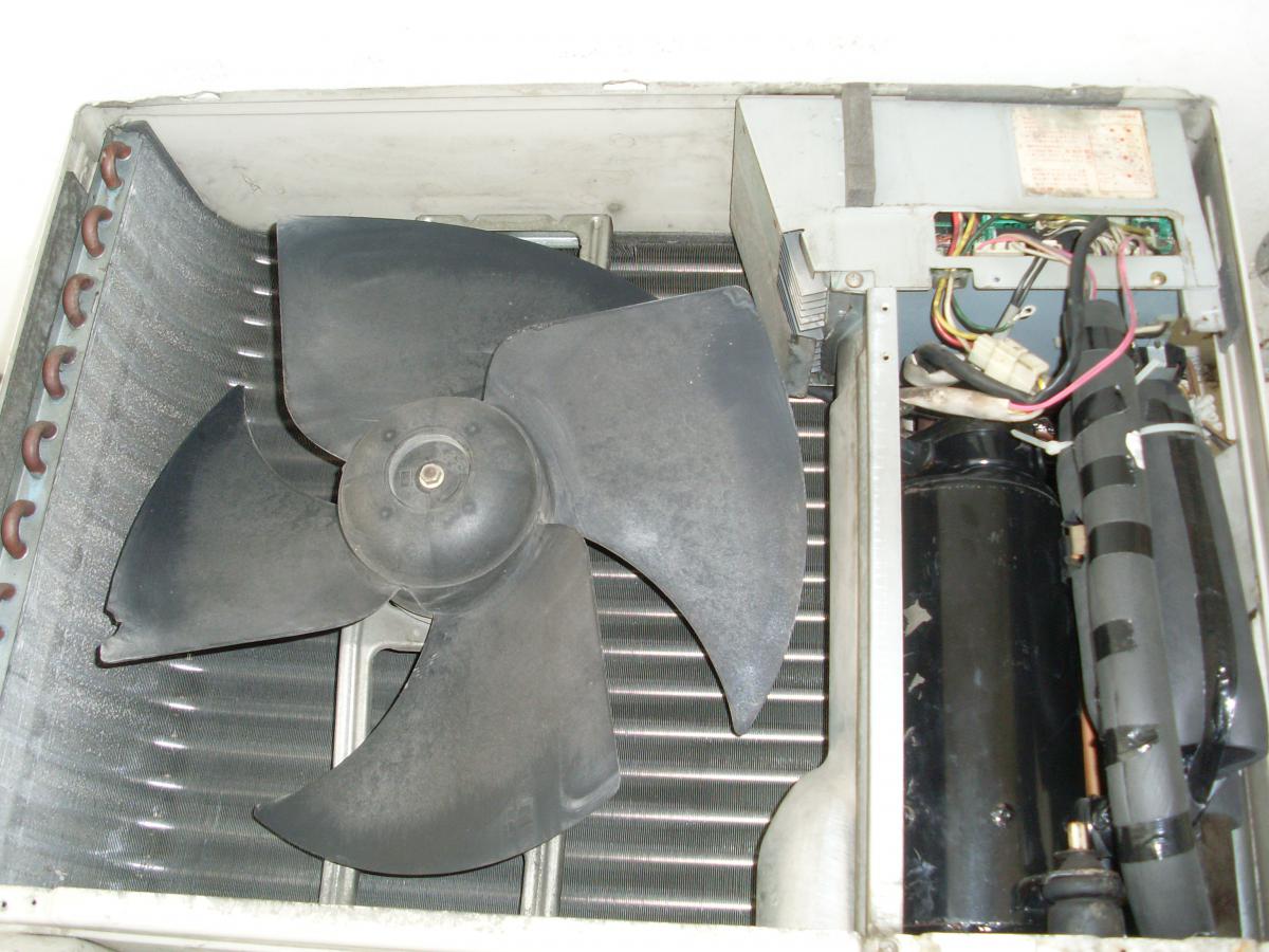

Отворих капаците на тялото с компресора и при пуск,той заработва и спира,а след малко спира и перката за охлаждане-в горната част на тялото,над компресора има платка,на която мига червена лампа с 4 импулса....доста е прашно и има ли датчици на външното тяло,да не са замърсени,иначе тялото е на терасата,и не се мокри....терасата не е остъклена,така че има охлаждане....дано повредата не е сериозна.....Ако някой има идея,нека сподели...Благодаря...

Нормално ли е компресора да загряба,и ако колко е нормалното....пипам го...топал но не чак парещ....????

Благодаря!Вземаха платката на външното тяло,сменили са нещо,и климата заработи,но....перката и компресора периодически спират и след определена пауза тръгват....но техника махна изолацията на компресора-някаква черна вата,и пак се изключва и включва,въпреки че отпред е отворен....нормално ли е компресора да е топъл,и да не би да загрява и за това да изключва.....Благодаря предварително!!
