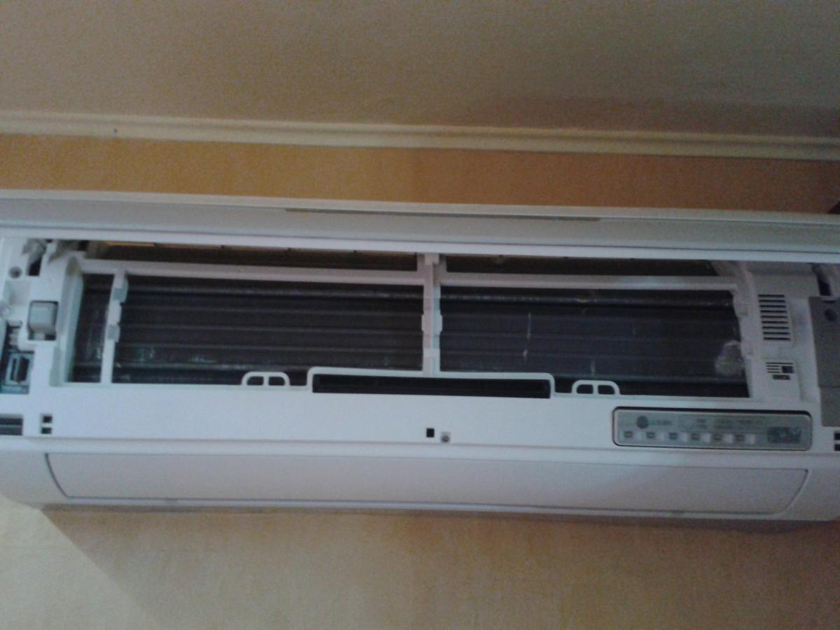

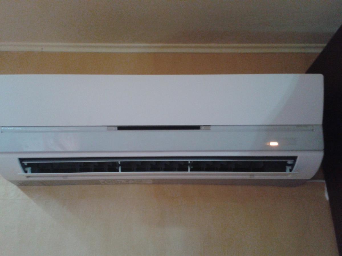

Нищо не разбрах в крайна сметка....:(:confused: Къде се намират тия филтриПрикачен файл 14346Прикачен файл 14347

Aleksandars
При теб липсват...
След много търсене се оказа че липсват тия 2 филтъра dtc | Rakuten Global Market: Nanotitanium sanitization, 脱臭空清 filter for HITACHI SP-VCF8 air-conditioners
, от Варна КЛИМА са ми ги спестили - и ще трябва да подавам оплакване май до Комисия Защита на Потребителите.....
Хората от Варна Клима се оказаха много коректни , обадиха ми се ще ми пратят липсващите титаниеви филтри-:thumbsup:
Отговор: HITACHI RAS- E28T въпрос
тия влизат в едни касетки и над тях са другите обикновените мрежички които си махнал за да направиш снимките нали?
http://kadenfan.hitachi.co.jp/manual/pdf/ras-e22t_d.pdf
стр 14 и 15, на стр 52 имаш номерата на консумативите.
