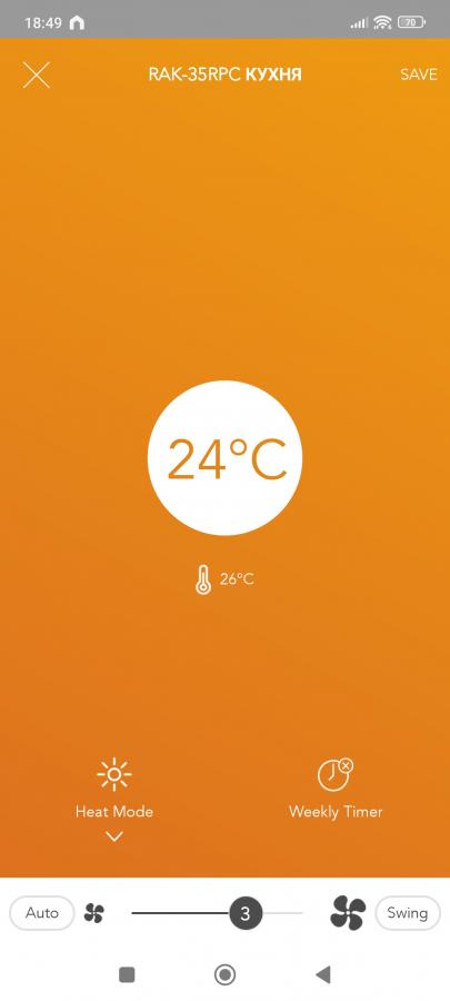

Добър вечер на всички.Незнам дали някой чете още темите за този модел,но аз накарах едната ми машина от този модел да заработи като истиснки инвертор в кухня в панелен апартамент с отворена врата към коридор и към другите две стай.Направих му сопол мод(като изкарах датчика на вътрешното малко по надолу и така машината се кротва на около 440 вата,при задание 24 градуса,трета степен на вент и 5 градуса външна температура(толкова показва метеостанцията на 8-я етаж.Няма излишни он/офф-и поне за сега.https://forum.setcombg.com/attachmen...id=43234&stc=1https://forum.setcombg.com/attachmen...id=43235&stc=1https://forum.setcombg.com/attachmen...id=43236&stc=1
