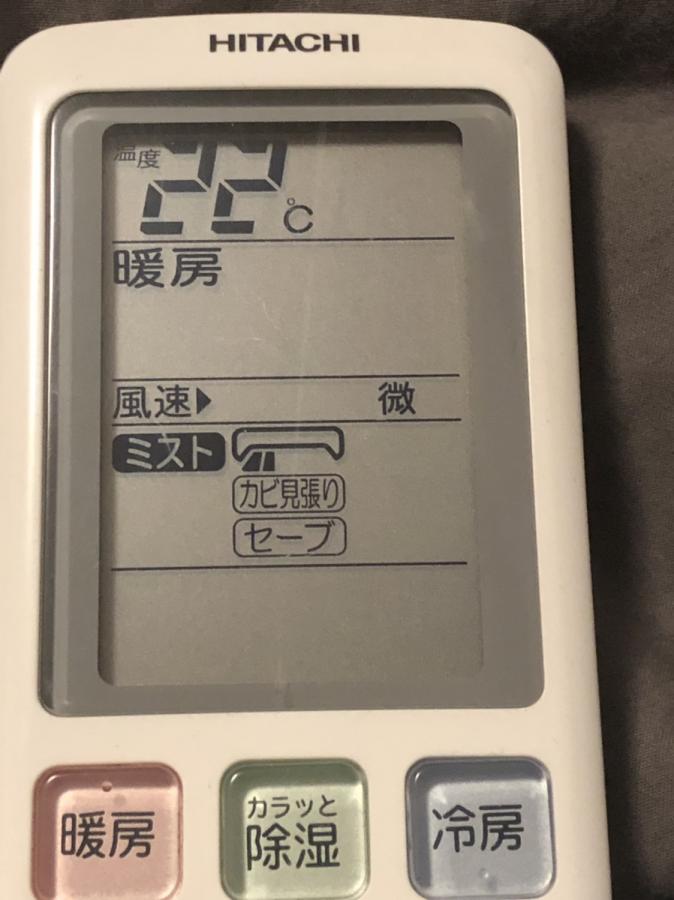

Аз не знам на Хитачито да може да се изключва, не говорим за I Feel функция.
На моя има сейф режим и еко функция (май това са сензорите)
Пуснах режима за пестене на ток... май разлика няма :) Май съм включил и изсушаване на питата след спиране...
Прикачен файл 31233

Ще си позволя да дам малко разяснения относно еко функцията...
- функцията е ефективна при машина която работи повече от два часа;
- консумираната електроенергия при активирана функция, се променя и пряко зависи от движението на хора в помещението;
- икономия на електроенергия може да се постигне до 25% в режим отопление и до 20% в режим охлаждане;
- при режим отопление, зададената температура се намалява (2°С) при голямо движение на хора, когато влажността в помещението е висока и когато има човек в относително топла зона до вътрешното тяло;
- при режим охлаждане, зададената температура се увеличава (2°С) при малко движение на хора, когато влажността в помещението е ниска и когато има човек в относително хладна зона, леко отдалечен от вътрешното тяло;
- при режим обезвлажняване и режим комфорт, зададената влажност се увеличава (5%~10%) при малко движение на хора и ниска стайна температура;
Благодарности за разяснението на функцията.
Само дето логиката на функцията изобщо не ми изглежда нормална. Напротив.
Според мен би трябвало да работи точно наобратно.
