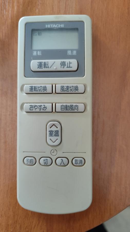

Забило дистанционно Hitachi RAR-3U1 в Auto mode
Не се виждат изписани текущи градуси. Могат да се въвеждат до +3/-3 корекции.
Не мога да изляза от този мод.
Махах батерии. Reset-вах многократно.
Нещо подобно на H025-RAI-25NH5-RAR-3U1-4-degree-shift-removal.pdf , но и леко по различно. Експериментирах доста без ефект.
Моля за помощ.

Микроключето на платката почва да не "усеща" чопчето за затворено капаче. Пробвайте да симулирате натиснато капаче, като го натиснете и задържите внимателно с дървена клечка за зъби (с леко затъпено връхче) и вижте дали бутоните почват да функционират както би трябвало при затворено капаче.https://forum.setcombg.com/attachmen...id=40765&stc=1

Имам същия проблем. Горните напътствия не сработиха. Някакви други идеи?
Отговор: Забило дистанционно Hitachi RAR-3U1 в Auto mode
Имам същия проблем със забило дистанционно (възможни само корекции +/-3 градуса. Климатикът е Hitachi RAS-N22S. Някой има ли идея с какво друго дистанционно мога да го заменя?
https://forum.setcombg.com/attachmen...id=43492&stc=1
Това по-принцип не е оригиналното за модела. По-късно ще Ви кажа заместители.
RAR-2Q1 е оригиналното управление. Ще тръгне и с RAR-2V1, RAR-2L1.
Много благодаря!
Ще потърся такива.
