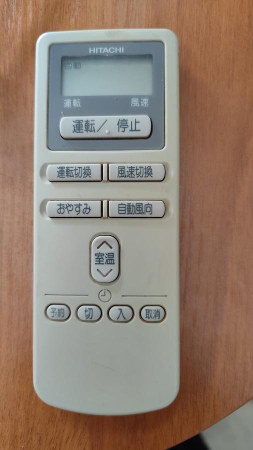

    Забило дистанционно Hitachi RAR-3U1 в Auto mode
    Не се виждат изписани текущи градуси. Могат да се въвеждат до +3/-3 корекции.
    Не мога да изляза от този мод.
    Махах батерии. Reset-вах многократно.
    Нещо подобно на H025-RAI-25NH5-RAR-3U1-4-degree-shift-removal.pdf , но и леко по различно. Експериментирах доста без ефект.
    Моля за помощ.

    Микроключето на платката почва да не "усеща" чопчето за затворено капаче. Пробвайте да симулирате натиснато капаче, като го натиснете и задържите внимателно с дървена клечка за зъби (с леко затъпено връхче) и вижте дали бутоните почват да функционират както би трябвало при затворено капаче.
    espace одобрява това.

    Имам същия проблем. Горните напътствия не сработиха. Някакви други идеи?
