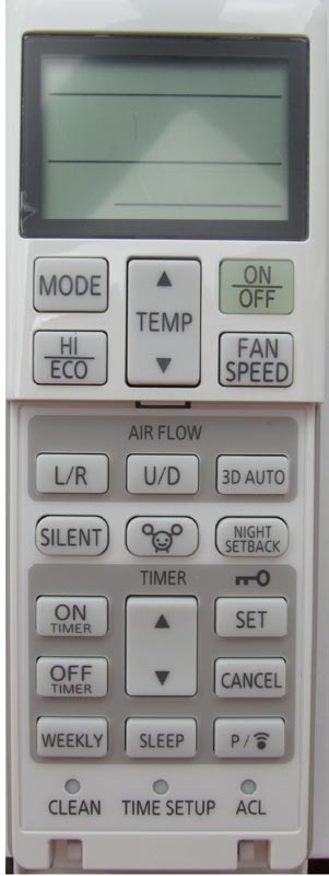

Отговор: Климатици Mitsubishi Heavy
Ето го и дистанционното на ZM-S моделите.
Прикачен файл 13954
