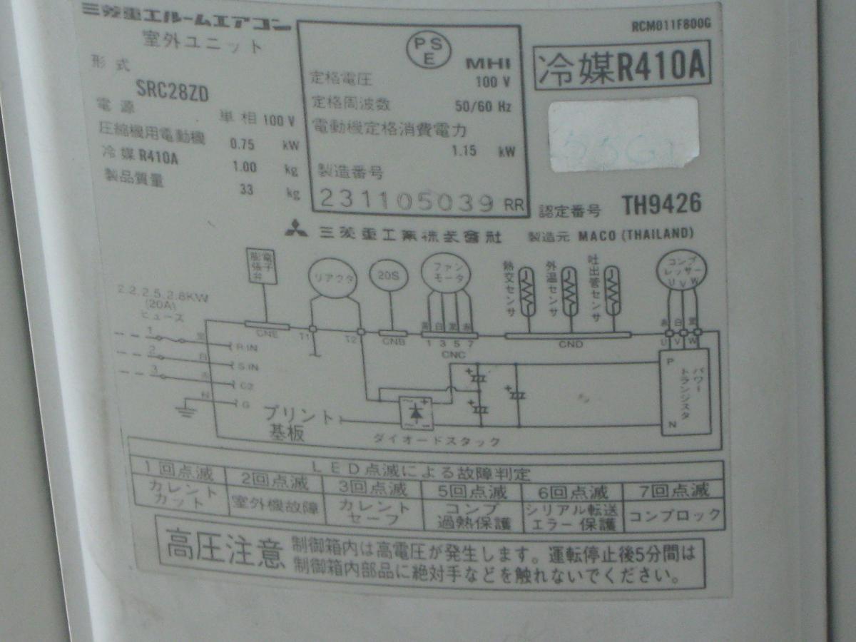

Имаш ли му елсхемата, за да видим колко температурни датчика има по външното му тяло? Проблемът може да се окаже малко по-друг. Понятието "датчик за размразяване" не ми говоли нищо...
Има някаква схема на информационата табела която е доста опростена, но утре по светло ще я снимам и ще я постна.
Прикачен файл 13122
Това беше единствено като принципна ел.схема от табелката на външното тяло.
Тази пиктограма трудно я разчитам. Интересува ме тръбния температурен датчик и температурния датчик за околна температура (дали изобщо има). Механичното им закрепване и състояние, както и електрическите им връзки. Ако някога системата е работила коректно, тръгваме от тук.

Това, което си описал, при положение, че машината ти има отделен температурен датчик за околната температура и няма проблем с фреона, се причинява или от тръбния, който трябва да е механично пресован някъде по медните тръби на външното тяло, или от този за околната температура. По някаква причина се е започнало да се подава грешна информация на процесора за по-голяма температурна разлика между тръбите на изпарителя и околната температура. Това стартира дефрост при иначе изправна машина. Или датчикът за околна температура подава сигнал за по-висока такава, или тръбния лъже, че изпарителят е по-студен от реалното. Проблемът може да е механичен или електрически. Във всички случаи ще трябва сервизната документация и да се мери два пъти какво точно отива на платката, по веднъж за всеки сензор, а най-добре едновременно, с два уреда. Предполагам, няма да намериш кой да се занимава с това, затова бих те посъветвал да му смениш и двата сензора, но с нови.
