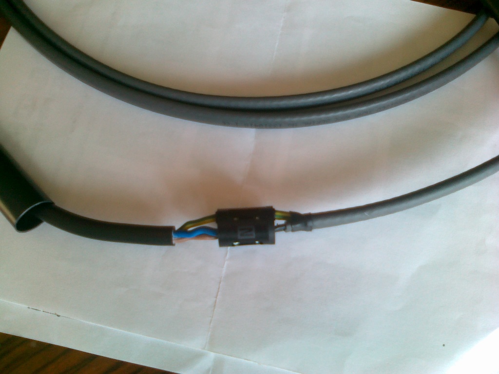

захранване взех от 220V от трафа, като на трафа съм си монтирал ключе влагозащитено
 Прикачен файл 15440
нагревател с муфа, захранващ кабел и термо шлаух, които се предоставят в комплект с кабела в случая съм ползвал 3м саморегулиращ нагревателен кабел.
