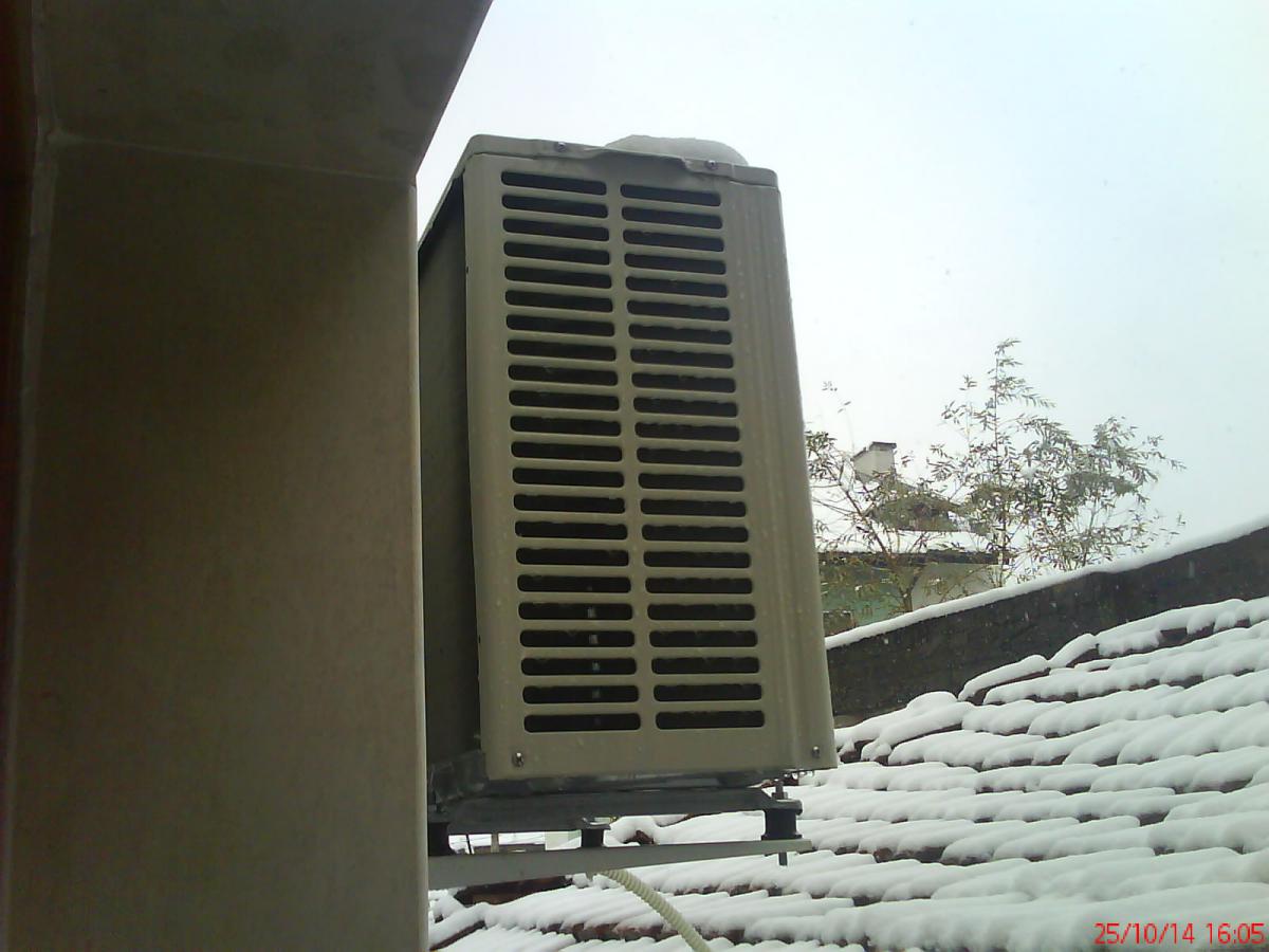

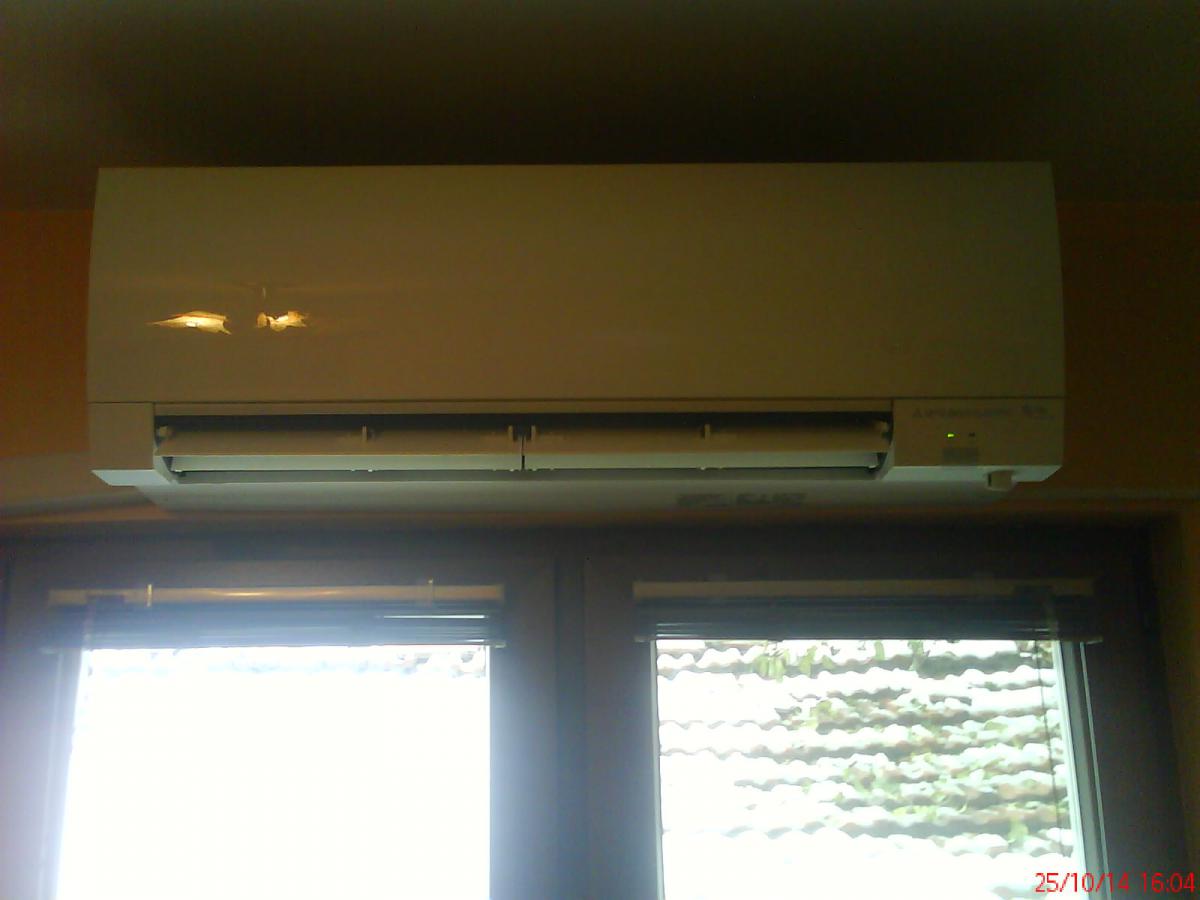

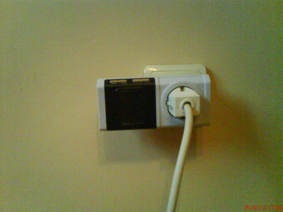

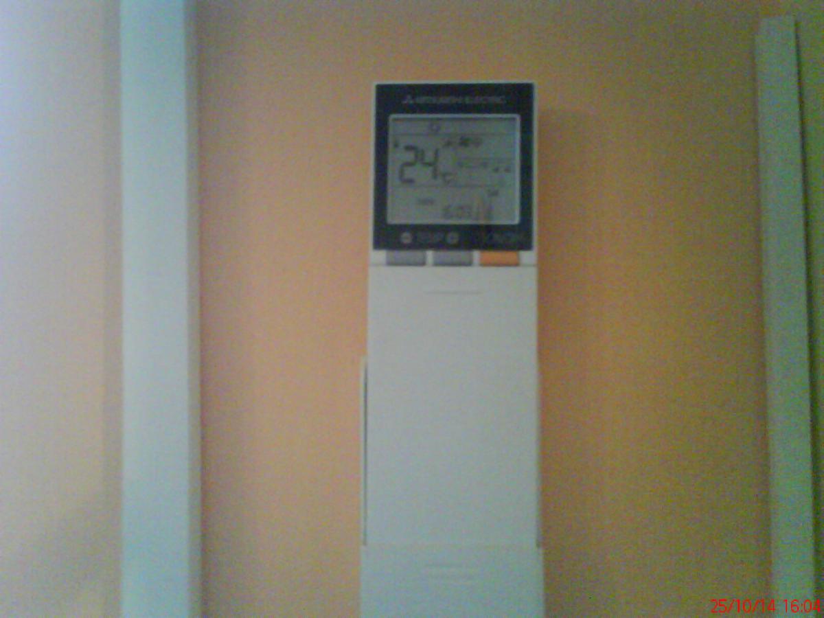

А ето и моя Fh25ve при външна 2 градуса .При зададени 24 гр на auto в помещения спалня 15кв и кухня 8кв. В спалнята е 24гр, а в кухнята е 22гр.Супер тих климатик.Средна консумация през уред 0,270кв на час а дефрост доПрикачен файл 14931Прикачен файл 14932Прикачен файл 14933сега не съм видял
Отговор: MSZ-FH25VE или 35 ?
Да не си нещо грешка с консумацията 0.270кW на час? [emoji15]
С какъв уред го отчиташ ?
Защо да греши, това си е съвсем нормална консумация.
Ето с този уред и между другото е доста точенПрикачен файл 14934
