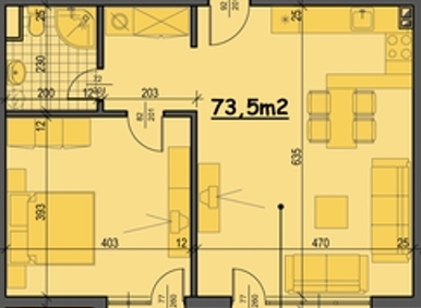

Благодаря много-ще се опитам да пратя снимка.То в апартамента(изцяло южен),който купих наскоро има монтиран климатик но много стар и не работи добре-затова го сменям.Двете тела са на източна стена и преграда му терасите.Дели ги стената само и разстоянието между двете в никакъв случай не надвишава 1метър.Ето тази препоръка за мин3м тръбен път ми допада много-сигурно има някакво практично значение- нямам никакъв опит с климатици-за първи път закупувам.Старото вътрешно тяло е на 16-17см от тавана и 30-35см от стената към терасата.Благодаря още един път много.Успех ви желая,

Не мога да прикача снимка на планировката :(
https://forum.setcombg.com/attachmen...id=38952&stc=1
https://forum.setcombg.com/attachmen...id=38953&stc=1
Вътрешното тяло на климатика е между двете канапета от снимката
На мястото на стария е добре.
Можело е и по-малък типоразмер да си поръчаш, и 20-ска ще ти върши работа.
Не, даже ще е още по добре за работата на машината.
