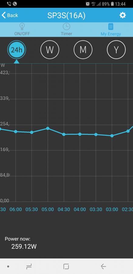

Без 400лв. и без специално дистанционно:
 Прикачен файл 37491

    Тази графика е строго индивидуално за твоите условия. Този климатик на друго място ще работи може би съвсем различно според зависи от много фактори.

    Здравей, може би нещо не съм направил както трябва първият път с настройките от жичното дистанционното. В неделя вечер смених отново настройката от табл. 14 за която говорихме като дадох втората и върнах пак на първата за да може при спиране на машината клапите да остават отворени и чудото стана. Значи вчера понеже беше по- топло и спираше 3-4 пъти за вечерта и двете клапи горната и долната оставаха отворени. Друго което ми направи впечетление е че работи доста икономично. При задание 25гр. консумацията беше в порядъка между 200- 350 вата.
