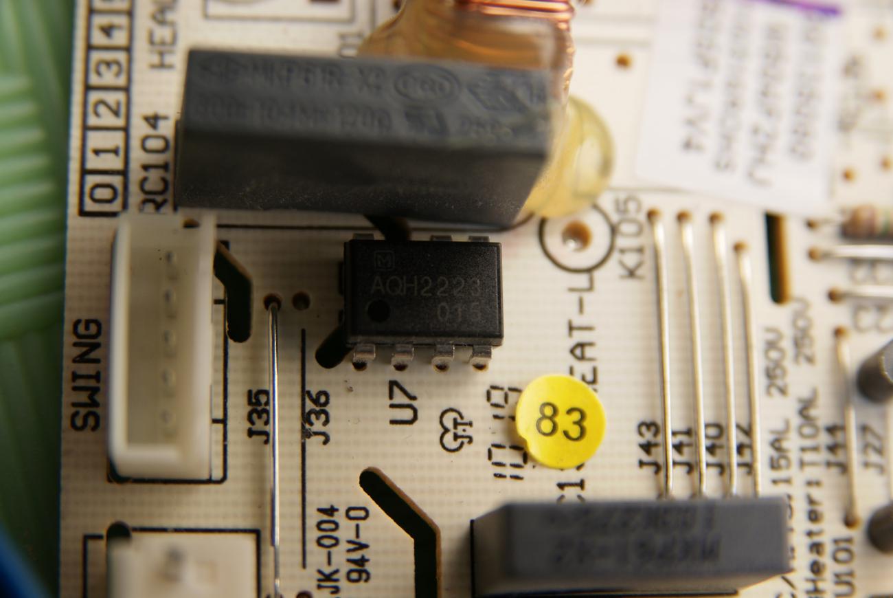

От страната на пистите ако може да снимаш също.
И надписите на елементите на 1 , 2 , 3, че не се четат.
Прикачен файл 9694
3 Прикачен файл(ове)

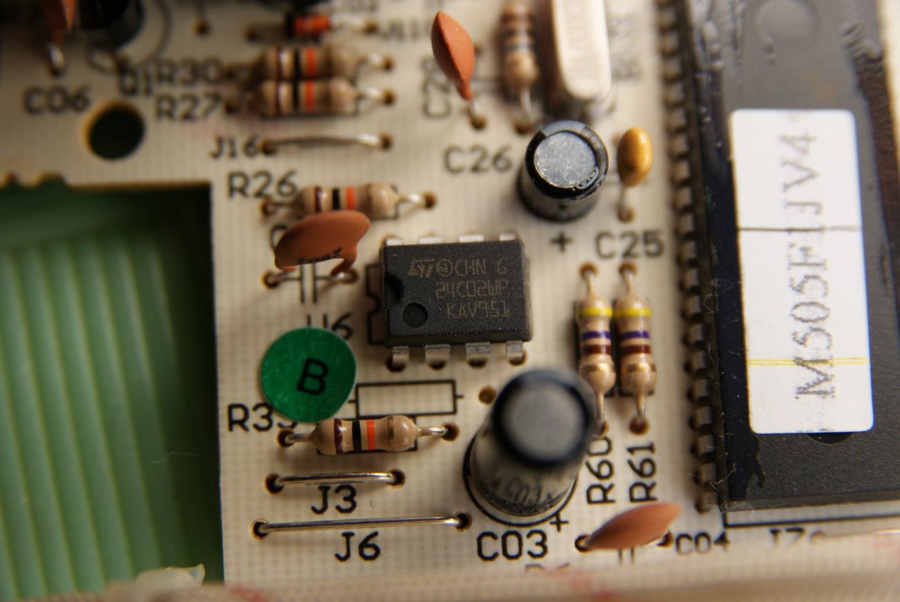

Отговор: Osaka CH12-SLE сам се включва и изключва

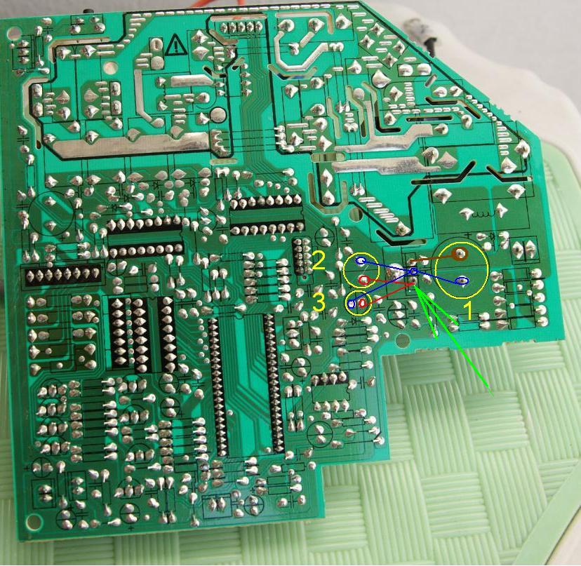

Качвам снимка на гърба на платката
Прикачен файл 9696
Елемент 2
Прикачен файл 9697
Елемент 3
Прикачен файл 9698
Елемент 1 - Транзистора за сега не мога да му кажа номера понеже още не съм разпоил кондензатора пред него. До колкото мога да видя има номер 7805CT RAJ014
Честно казано по снимката на пистите не мога да проследя добре връзките.
Предполагам че е някой от кондензаторите 1, 2 , 3 дето съм оградил със жълто. На схемата са С1, С4, С02.
Ако можеш да проследиш връзките които съм маркирал.
Общо взето гледаме 7805 - от неговите изводи може да съдим какво напрежение трябва да има.
1. Мериш напрежение DC - между кафяв и син извод на 7805 - очакваме около 12V(почти сигурно трябва да е 12 и повече) и не по-малко от 9V. Ако е малко сменяш С1.
2. Мериш напрежение DC - между червен (зелената стрелка) и син извод на 7805 - очакваме точно 5V . Ако е под 4,5V сменяш С4 и/или С02. - Не мога да видя към кой кондензатор отива пистата тръгваща от зелената стрелка.
3. Ако няма 5V и смениш С4 и С02 и пак ги няма следва смяна на 7805(интегрален стабилизатор се води за 5V).
Принципно може да смениш 3-те, без да мериш но не е сигурно че е от тях, може да са добре напреженията. Затова предпочитам първо да меря и после да сменям.
Надявам се да се оправиш, защото другата седмица няма да влизам във форума.
Прикачен файл 9702
