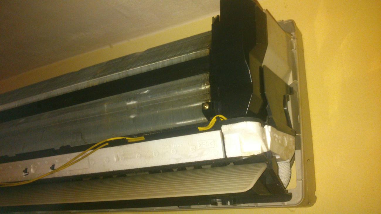

Колеги по моя случай има развитие: Снощи загасна тока по едно време и когато дойде пак направи същия проблем и вече дойдоха хората от сервиза ! Показах им климатика и точно какъв е проблема и те видяха ,че показва грешка ' H19 ' човека изкара един лист от джоба с бая възможни грешки и моята означавала повреда във вътрешната турбина ( вентилатор ). Отвориха го и е свалиха. Единия от майсторите е завъртя така на ръка вика ,че била затегнала викам му дай да видя и аз , не ми се стори затегнала ,но не знам. Взеха платката където е закачено всичко управление ли как се води и самата турбина и ми оставиха пощи нищо :D
Ето и малко снимки на останалото:
Прикачен файл 13316Прикачен файл 13317Прикачен файл 13318
Чакам ги тези дни да дойдат да монтират вече новите работи и се надявам всичко да е наред! Тогава ще ги поразпитам вече за повече информация дали е било само от турбината или е имало още нещо.
