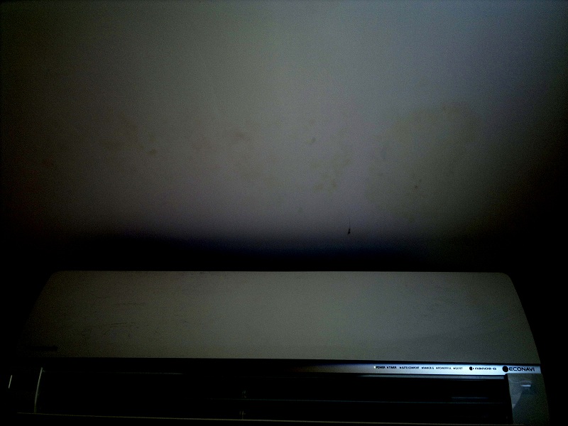

монтирахме края на лятото Панасоник е9пке. Почти не е ползван, но наскоро забелязах, че точно пред климатика има петна като от изсъхнала влага точно там където би могъл да духа, ако си вдигне жалузите нагоре. Само там се забелязват петната, като тавана е прясно боядисан и е идеален. На горния етаж стаята е спалня и няма как да е от там.
Прочетох, че предният капак е извит с цел жалузите вкарват въздух който да изсушава вътрешното тяло. Възможно ли е това да е проблема и при мен?
Снимка е затъмняна нарочно за да се видят жълто кафеникавите петна. Прикачен файл 14903

... На горния етаж стаята е спалня и няма как да е от там...!
Има, има! Пред климатика няма нищо, над него са петната. Прочел си нещо за предния "капак", което въобще не си го разбрал, както и да е. Ако жълтите петна на тавана наистина са от влага, търси проблема другаде.

Петната не са над него, а пред него на тавана снимката е направена ~45% спрямо климатика. Стаята е след ремонт никога не е имало проблеми. Дори и да има влага отгоре тя ще се разпространи от страничната стена към петното, а то е само там 40-50см от двете стени.

Невъзможно е климатикът да причинява такива петна поради няколко причини, някои, от които:
1) климатикът изсушава въздуха
2) въздушните потоци изсушават повърхностите (както вятърът ти суши прането по-бързо и както климатикът е изсушил петната)
изводът е, че нещо тече отгоре, а изказването за клапата, която сушала питата през имагинерна дупка на капака е пълна измишльотина.

Мерси това ми трябваше като информация съмнението дойде от това, че петната са точно пред климатика не малко в страни напред или назад. Ще видя как се развие проблема и ще пиша.

Само от факта че климатика почти не е ползван няма как да е от него.

Появи се друго петно на съвсем различно място т.е. 100% не е от климатика а от някаква фуга в панела идва влагата добре, че почти не се вижда след измиване с вода да не пребоядисваме.
