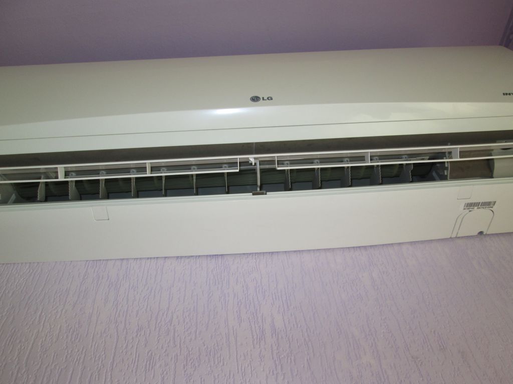

Днес като се загледах, при изключен климатик, ми направи впечатление, че турбината не е съвсем симетрична. Не намирам логика перките да не са идеално успоредни на дължината на турбината, а да са леко диагонални. Това не служи за насочване на въздуха, защото малките аератори отпред имат тази функция и може би това е причината, поради която се създават вибрации, които се изразяват като тракане. Вероятно затова като се увеличат оборотите тракането намаля, защото турбината заради повечето обороти се балансира по-добре около оста си. Ето снимки на другия ни климатик и на LG-то.
Вие какво мислите, нормално ли е турбината да изглежда така или това е производствен дефект?
Прикачен файл 12275 Прикачен файл 12276

Явно не сте виждали видове турбини при различни модели климатизатори?!

турбините на всички климатици LG са с диагонално разположени ламели с цел понижаване на шума ... колко марки могат да се похвалят с 17db минимашен шум???... На определен модел... при определени условия :)
Колкото до конкретния шум наистина е неприятен ако е постоянен, но е възможно и да е огунато тяло поради крива стена и т.н. нека клиента се обърне към сервиза...
