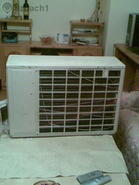

Така е, между питата и леда има въздушна междина и явно топлообмена върви, защото климатика определено топли. Натрупаният лед е около 5мм дебелина и не може да падне с лек натиск. Причината за това, обаче определено е много по-редкия дефрост, сравнявам с HAIER и HITACHI, който също имам в другите стаи ( условията са същите) и нямат грам натрупан лед. Идеята беше или софтуерно ( ако по принцип има софт, естествено вече разработен ) да се промени леко дефроста или с джъмпери, ако има такива в управлението. Обмислям и варианта с поставяне на нагревател във външното тяло. Какво ще кажете?
Прикачен файл 12745Прикачен файл 12746.....Честит сбор
