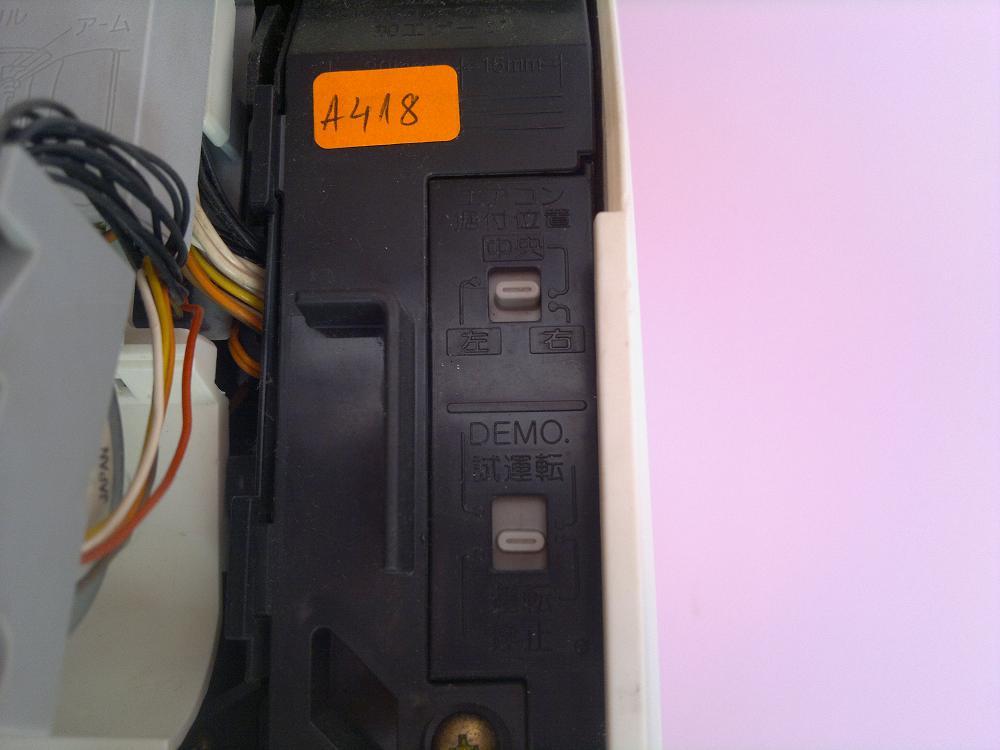

Да, при demo се тества,но е добре и друг да го погледне...Прикачен файл 7098 ето при друг саньо модел бутоните.
Извиках техника който преди доста време го монтира констатира че като не е е на режим демо-светка трите лампички на вътрешното тяло и мигат-това означавало според него и с сервиз в Пловдив че е инверторната платка или модул и ще ми струва с куриерските услуги около 200.00лв-външното тяло пътува за Пловдив вече ще видим какво ще направят,че в момента нямам възможност за нов.

Здравейте, имам Sanyo SAP-C255LVR на 100 волта купен на старо. Работи перфектно с изключение на един проблем. Понякога при включване външното тяло развърта, и след малко спира. Във вътрешното щрака някакво реле и започва да мига червеният диод който нормално свети на отопление. И аз го гася и пускам неколкократно докато зацепи, понякога това продължава и час време което си е доста дразнещо. Веднъж след като тръгне всичко е ОК, работи си супер. Проблема къде трябва да се търси? Датчик, лоша връзка, кондензатори? И още един въпрос, има 4 позиционен превключвател на вътрешното тяло на който пише на японски :) знам само че трябва да е на 2рото положение отдолу нагоре за да работи нормално. На най-горното пише DEMO, а другите 2 за какво са? Благодаря предварително

При размразяване светят 2 червени диода, а в случая започва да мига едната. Оставял съм го и мига няколко минути, след това светне все едно е включен нормално външното тяло завърти за няколко секунди и спре, релето щракне и пак започне да мига. Ще иска разглобяване мисля, и без това ще го местя на друго място, като го сваля ще го прегледам обстойно
Никой ли не знае какъв може да е проблема? Сега пак не тръгва, и пак си играем на пали-гаси
