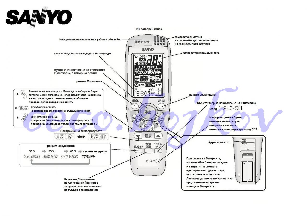

Спешно се нуждая от инфо за дистанционно управление на Sanyo SAP-EX56P2
Спешно се нуждая от инфо за дистанционно управление на Sanyo SAP-EX56P2 ,ето снимки на дистанционното управление ,а модела е RCS-ER1S .Нуждая се от превода му от японски на български:confused:

Това ДУ не е за този SAP-EX56P2, но е напълно съвместимо. Ако те интересува нещо конкретно - питай.
Иначе някой от колегите /Сашо :)/, вероятно ще е така любезен да те уреди с превод.
Отговор: Спешно се нуждая от инфо за дистанционно управление на Sanyo SAP-EX56P2
Ами основните бутони са ми ясни,но има някои ,които немога да разбера за какво са.Ако може цялостен превод да получа ще е чудесно.Да не е точното дистанционно ,но за сега е съвместимо напълно,както ти казваш.:o Благодаря за отговора......дано скоро някой успее да ми помогне.
Виж това:
Snimka.bg: SANYO - Други - mmitaka

:D:o:17:Изключително много благодаря на двама ви. Надявам се изборът ми за този климатик да е добър,Вие как мислите? Още веднъж благодаря.......страхотни сте
