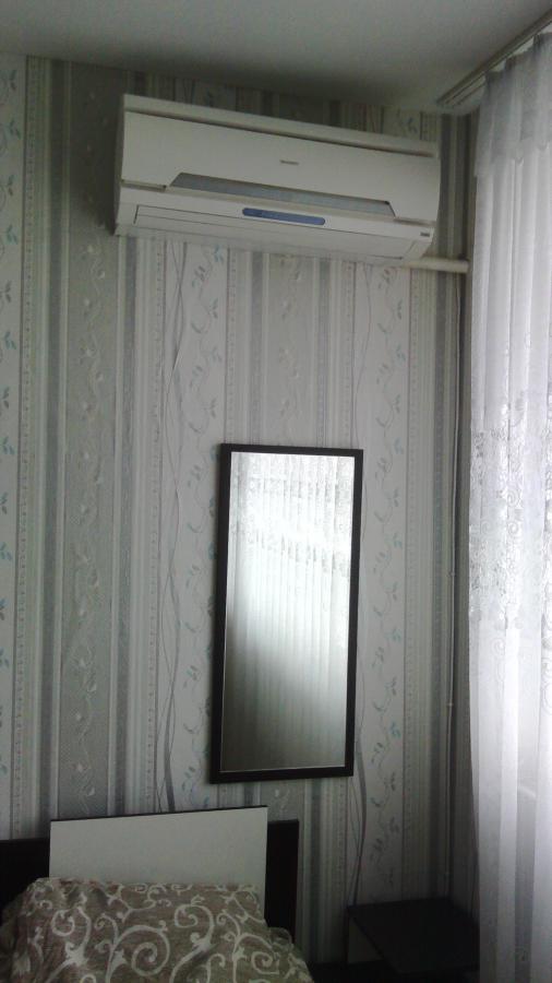

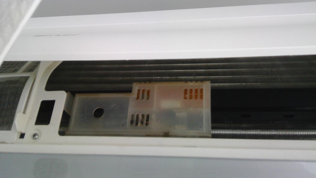

Здравейте, имам проблем който не се реши след профилактиката която беше вчера. Това е и причината да се регистрирам тук. Става въпрос за климатик Шарп AU-N227SY поставен в 14 квадрата, 38 кубика. При зададени 25 градуса постига 23, няма значение дали температурата навън е 10 градуса или 0, дори и на -12 пак не постига зададеното. Климатика има дисплей според който си е постигнал заданието и спира (работи често на он/офф предимно при положителни температури). След вчерашната профилактика се надявах датчика да се е набил в питата и да показва глупости но не беше така. Датчика се намира най-отпред между двата филтъра като се отвори капака, сложен е в пласмасова кутийка хванат с малък винт за корпуса. Момчетата направиха добра профилактика махнаха цлата предна част да се открие питата и напръскаха със специален препарат, после изплакнаха, почистиха и датчика. Климатика прави 28 бара при 32 градуса. Казаха ми, че всичко е наред просто датчика е такъв или климатика си работи така и да си дигам градусите докъто постигна желаните. Друго което казаха, че е възможно понеже климатика е под спалнята точно, да завихря въздуха и да го праща нагоре към датчика. Климатика е монтиран на 13 сантиметра от тавана на външна стена с 3 сантиметра фибран, освен спалня и нощно шкафче друго под/над и пред климатика няма! Имам още една машина пак на Шарп която е пак 22-ка сложена в стая 19 квадрата или 50 кубика която си държи зададените градуси даже ги надминава с 0,5 до 1 градус. Благодаря предварително на отзовалите се! Поздрави!

Разположението на вътрешното е най-вероятната причина, щом машината е наред.Щом е над спалнята, хоризонталните клапи вероятно са насочени нагоре, да не ви душа.Така покрай датчика температурата е достигната, а в другия край на стаята е по-ниска.

Да клапите са на едно положение от най-горното, но и на другата машина са така а няма проблем. Какво мога да направя по въпроса, да намаля вентилацията или да смъкна клапите надолу (което не е много препоръчително понеже един малък човек спи понякога между нас :).

Надолу клапите е единия вариант при това разположение на тялото.Другия вариант е да задаваш по-висока температура.

Смисъл главния проблем е спалнята, която е на половината от климатика не е изцяло под него, понеже в другата стая е сложен на същото място но под него няма нищо само паркет.

задавай му 1-2 градуса отгоре и това е ..

А надолу и наляво и/или надясно с хоризонталните клапи не става ли?Имам два над спални и с хоризонталните клапи съм ги регулирал така че не духа на леглата.

Не съм пробвал така защото съм убеден, че ще духа и прави течение, но за теста ще пробвам. Мога да снимам къде се намира датчика точно, може да са го сложили не където трябва тези който са рециклирали климатика в България.

Ето къде се намира температурния датчик както и вътрешното тяло.
