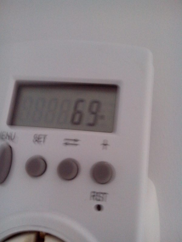

махнал съм електромера - в студовете да гори колкото иска.
е направих си експеримента при около 0 +2 дадох 30 градуса, на макс консумира 1440 вата, изкара 49 градуса. не съм държал много - 5 макс 10 мин но не се стоеше в стаята.
