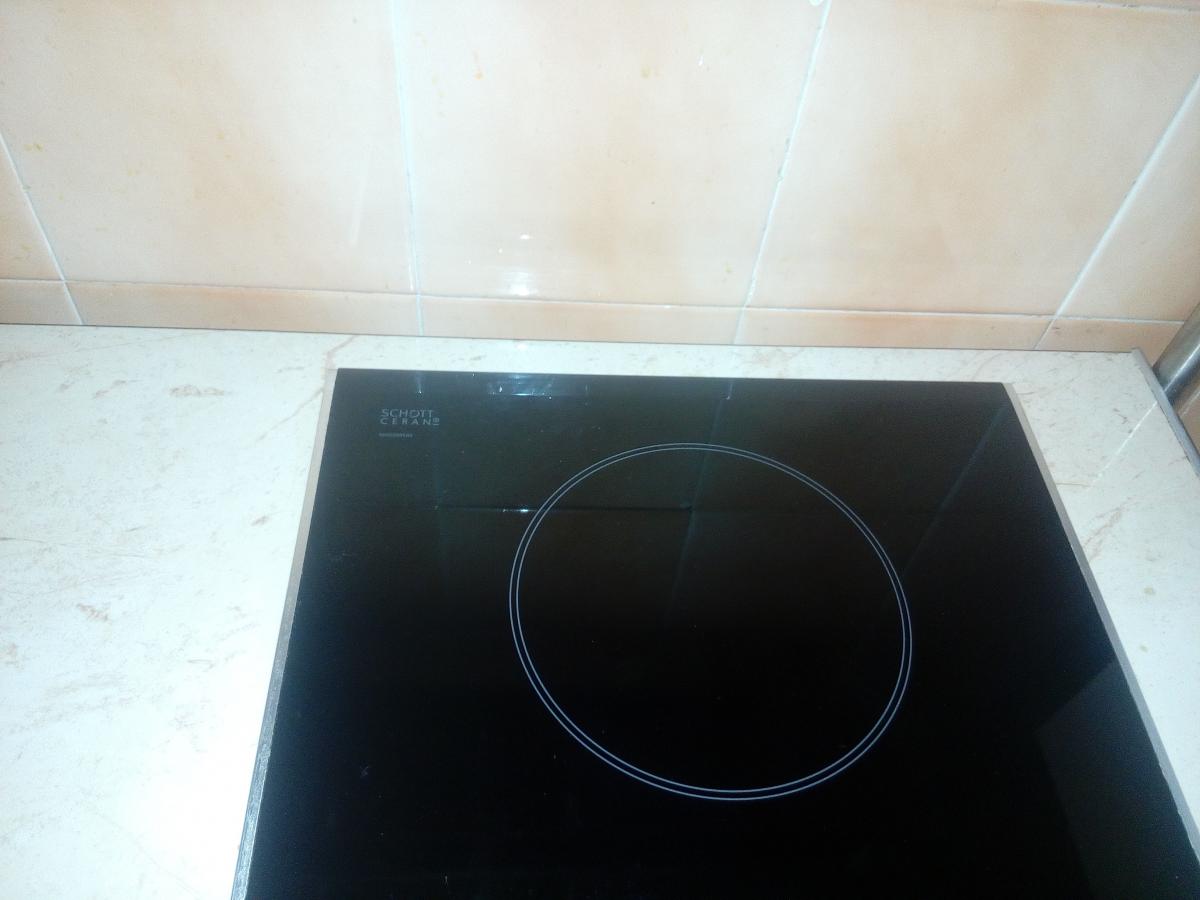

Понеже ме посъветваха за допълнителен отвор от пред над фурната а в монтажната схема няма нищо такова затова реших да попитам дали има допълнителни специфики и тънкости.Както и да е вече е монтиран.

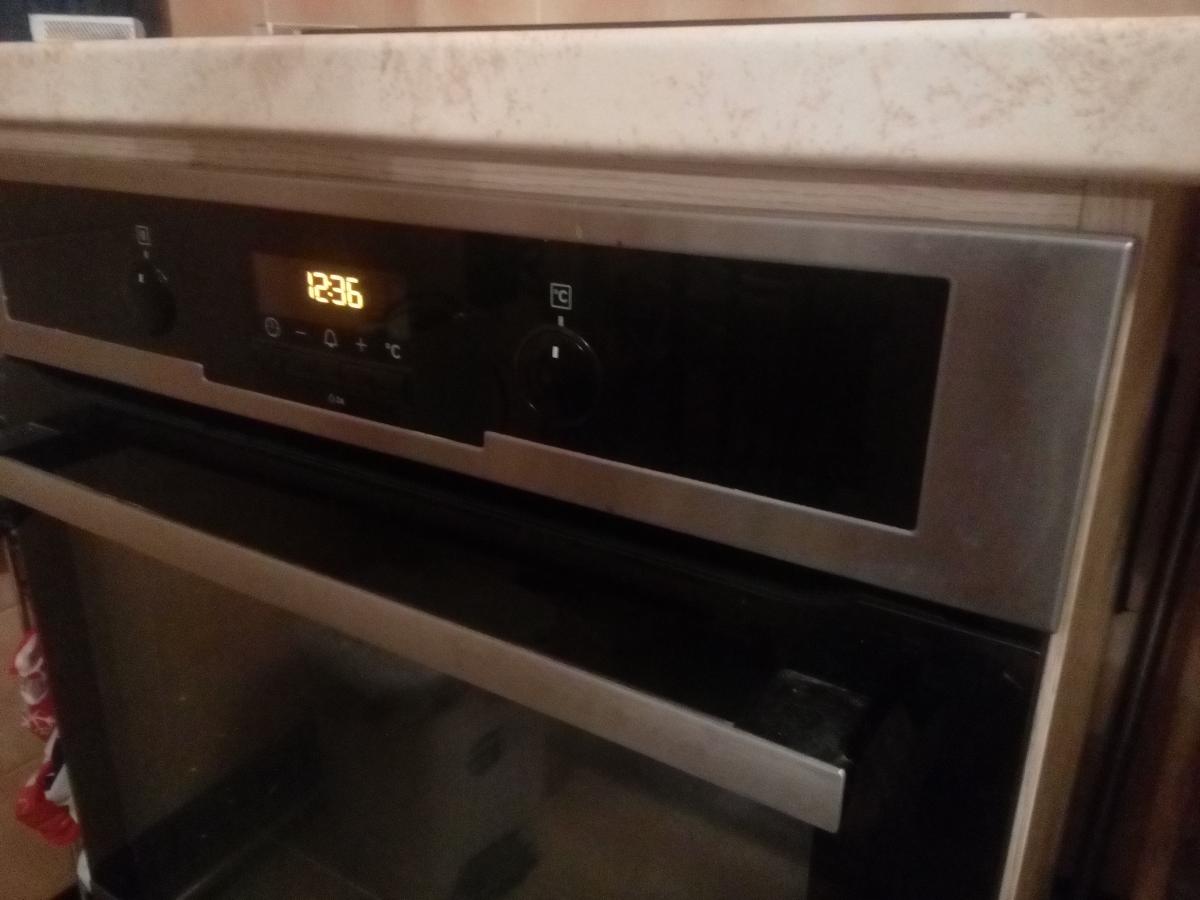

Лошото е че имам гръб но го надупчих сериозно и фурната е с охлаждащ вентилатор.Направих и големи отвори към съседните шкафове и доста малки.Силикон не сложихме далече е от вода,захваща се с едни щипки.Имаше уплътнение в комплекта неко залепихме.Кухнята ми е на доста години и дърводелеца беше неук в вграждането на уреди та по усмотрение правихюе всичко.Досега ползвахме вграден газов и обикновенна вградена фурна без никакви екстри.
Изваждаш фурната!
Разпробиваш плътно до страниците.
С лист ножовка изрязваш фазера.
Така ще осигуриш циркулацията на въздуха,който е необходим за охлаждане на фурната и котлона.
Силикон и разни подобни подобрения-няма нужда!Производителите са се погрижили за всичко-уплътнение и щипки!
Нещо ако не си разбрал,питай!

Зад фазера е гипс картон и е доста плътно до кухнята от страни няма процепи та едва ли ще постигна голяма циркулация на въздух или самия топлообмен който ще се получи с стената ще е достатъчен?Ясно е че ще цо направя просто ми е любопитно.При монтажа по един или друг начин се наложи да има технологичен отвор около 5 мм над фурната та от там ще има приток на свеж въздух поне с старата фурна,хубавото е че плота скрива процепа и не се вижда.

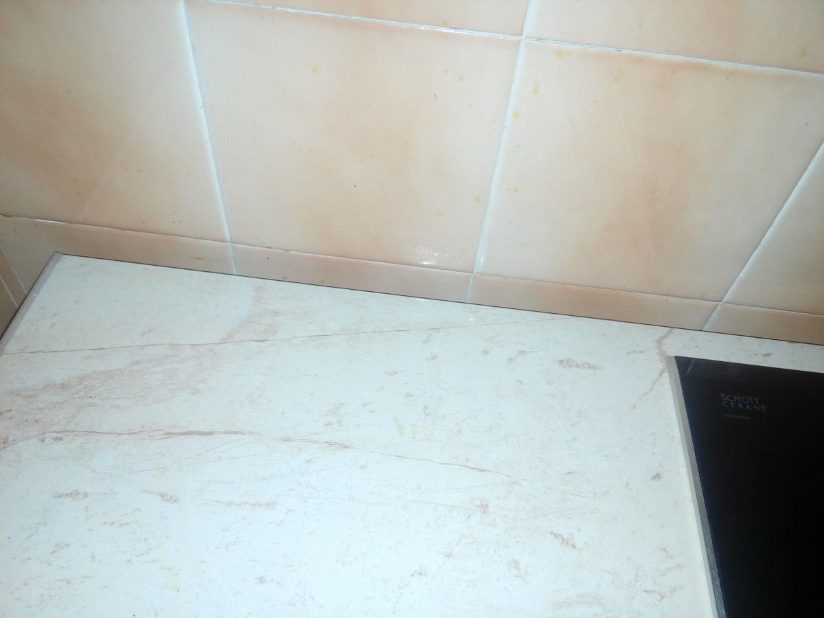

Прикачен файл 24198Прикачен файл 24199Прикачен файл 24200
Плотът опира в плочките.
Отпред няма измислени отвори.
Отзад няма гръб.
За фурната проблем нямаш.
Трябва ти циркулация,за да предпазиш котлона и шкафа.
Наложи се да премахнем дъсчицата над фурната, та се чудя естетически като не грози дали да правя нова или да си оставя така.Познат ми спомена за този отвор,преди е бил без такъв и на две индукции е правил вентилаторите та в този ред на мисли ще пробвам с него ако вземе да ме дразни фурната се маха за секунди и си слагам дъсчица иначе съвета за гърба го приемам и ще го изпълня.Благодарности за съветите още един път.
