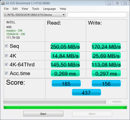

Благодаря на всички за отделеното внимание! Изпълнил съм необходимите процедури и инсталирах програмката посочена от Tommorow с отметнати всички възможности.
Ето и какви резултати има диска:
Прикачен файл 14842Прикачен файл 14843
Отговор: Лаптоп и SSD
Много слаб резултат за ССД
Предполагам се дължи на стария хардуер на лаптопа.
абе не е лош все пак. По важното е тайм аксеса. Който е далеч по кратърк, от едно хардче
