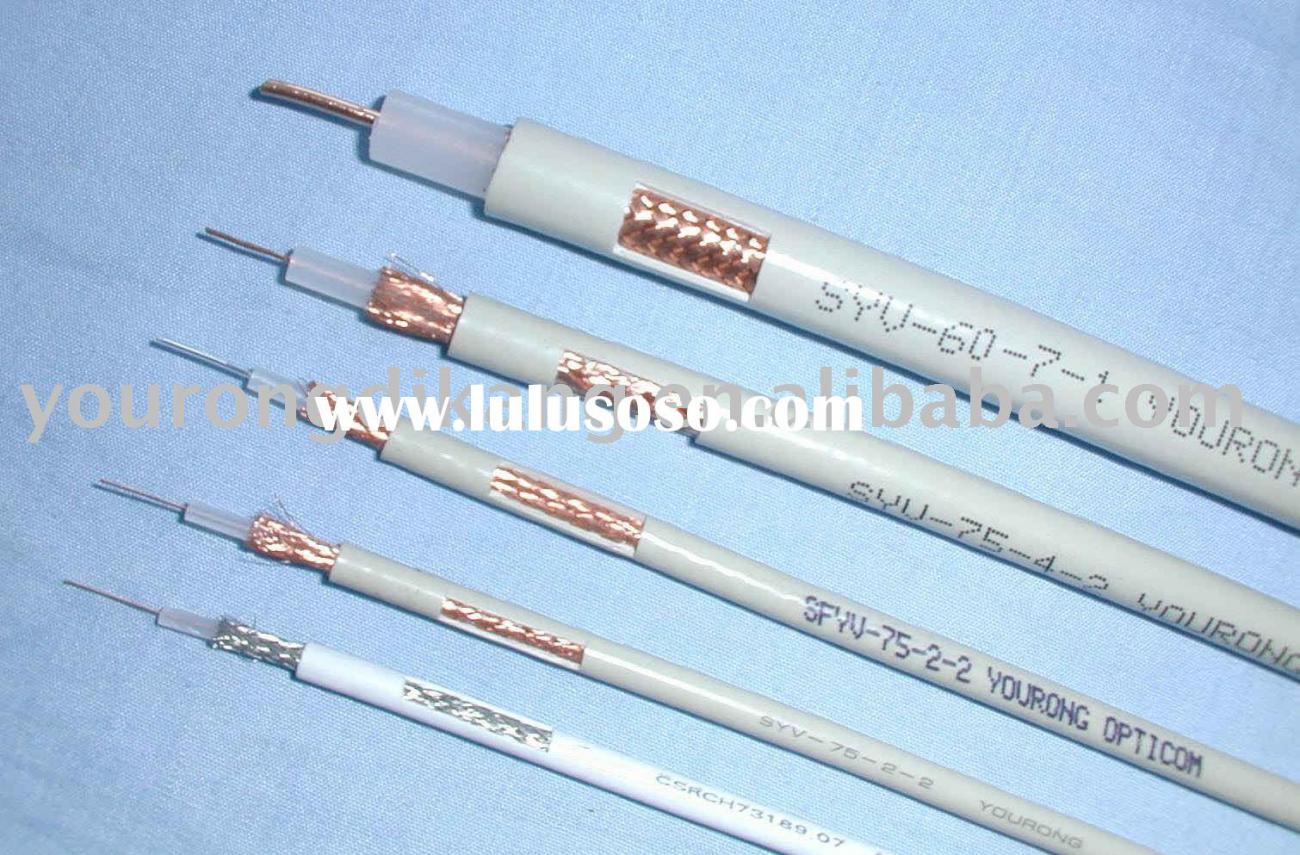

Щом проблема ти е само с дебелината на кабела си лесен ;)
За видеонаблюдение ползваме micro coaxialen кабел, които е по тънък от UTP кабела. Така, че опъваш си такъв кабел и си го прекарваш от където искаш...

Да, прекарват ти коаксиалния, правиш една връзка между него и микро коаксиалния (примерно с BNC женско-мъжко) а от другия край един антенен конектор...
Със качеството не вярвам да има проблеми. Както казах го използваме го за предаваме на видеосигнала от камерите, които като цяло е доста по-чуствителен от това което върви към RF входа на телевизора...
Като цена, не е нещо фрапиращо под 2 лв е метъра...

доколкото до кабела, няма да имаш проблем с микро коаксиал не ги слущай техниците... даже той има по-добри характеристики от обикновенния

Ако бях на твое място щах да пробвам с микрокоаксиал, преди да взема голамата бургия :yikes
За съжаление, не съм пробвал да пренасям кобелна по-такъв кабел, но както казах съм пренасял видеосигнал от камери и то на доста метри (около 100 тина). Съгласен съм с колегата, че технически кабела е доста по-добър от обикновения...

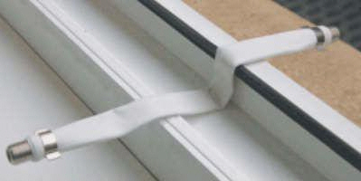

за през врата/прозорец - не съм тествал но има това и в бг в кауфланд:
Прикачен файл 9421
лично аз бих ударил една дупка без никак да ми пука :)
