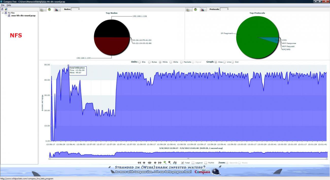

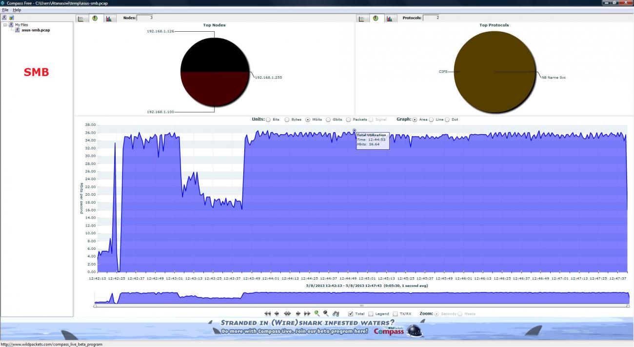

 Отговор: Media Player  ASUS O!Play HDP-R1
  Ето двa екрана от мрежовия трафик при гледане на блурей диск iso, съответно с nfs и smb протокол. Ясно се вижда че с nfs плеъра вдига към 50 mbps и няма никакво насичане на картината. Ще издържи още малко преди пенсия :)
Предполагам че този номер може да се приложи при повечето линукс базирани плеъри, ако има root достъп. Ще се радвам ако някой друг пробва стрийминг с nfs и сподели резултати.
 Прикачен файл 9619 Прикачен файл 9620
