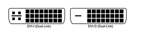

Кабелите които могат да се използват за възпроизвеждането на този вид формат са:
HDMI -> HMDI
DVI -> HDMI - тук има една подробност... за да може да се произведе 3D картина, трябва да се използва double link DVI, които могат да бъдат: DVI-D и DVI-I Прикачен файл 14478
