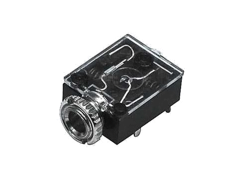

+1 и от мен за предложеното от FearMe. Възможно е буксата да се е замърсила и пластинката да задържа. Ако с включване и изключване на жака не стане можеш да опиташ с фенерче, насочено към буксата и тънък неметален предмет (например клечка за зъби) да поразместиш МНОГО ВНИМАТЕЛНО пластинката вътре. Препоръчително е това да става при изключен лаптоп и извадена батерия.
Буксата отвътре изглежда горе-долу така:
Прикачен файл 11121
Опитай и сподели после има ли промяна.
