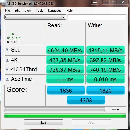

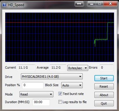

като каза виртуален хард, чеки да покажа едни резултати:
Прикачен файл 11954Прикачен файл 11955Прикачен файл 11956Прикачен файл 11957
4 гиги в 8 рам на 1333

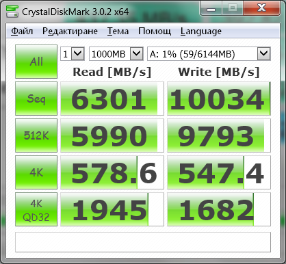

Ето и моя RAM диск. 6GB от 16GB 1333 (ос 1600).
Прикачен файл 11958
